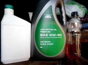

Подкинул на испытания UAZ Motor Oil Premium 5W-40 +15% Syntolux L-132
ок, я пока в отпуске, приеду в 20 числах и отвезу. Может ещё на какой-нибудь насобираем.
