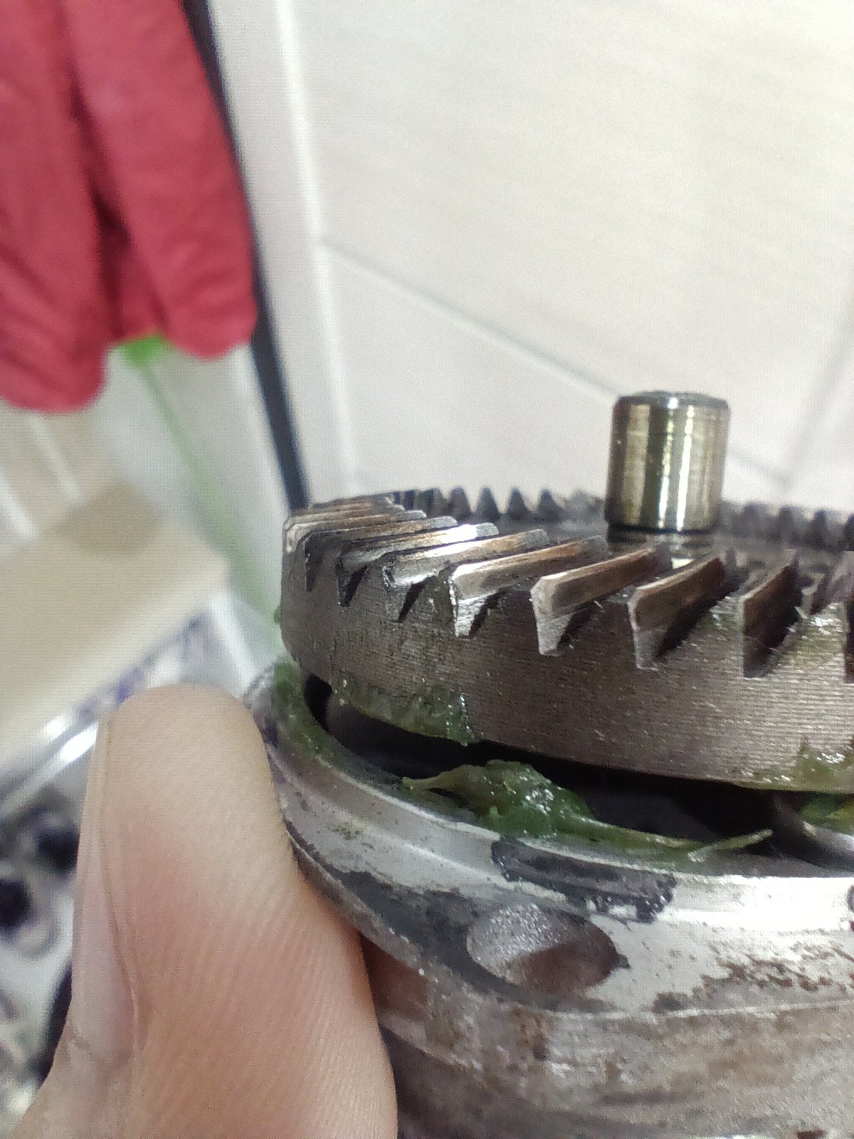

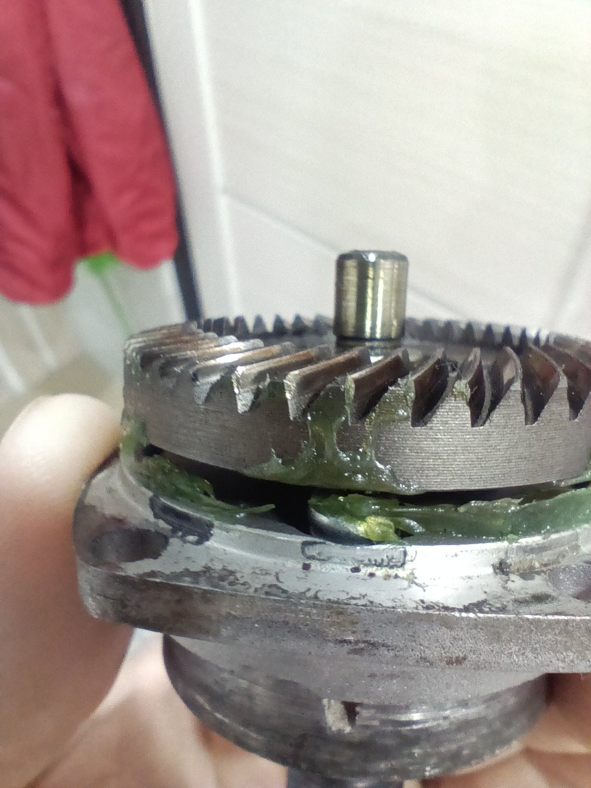

fed_mik 4 Опубликовано: 28 мая 2023 Поделиться Опубликовано: 28 мая 2023 (изменено) 2 часа назад, tesloil сказал: Да , примерно так . Там только есть один нюанс - консистенция как и вязкость также как правило имеет определенный диапазон допустимых значений для конкретного применения . Спасибо. Примерно так я для себя и понимал. В принципе, я остановился на сульфонат кальциевых смазках(для эл.инструмента), так как опыт показал успешное его применение. Износ минимальный,- защита от воды, температура до 170, да и доступность(после литиевых) присутствует. Для якорных подшипников, стартеров и натяжных - шеврон SRI. Пока в поиске для высокоскоростных для подш генераторов и ГРМ (kyodo с Али пока очкую, пишут что не совсем оригинал). Ну а вообще - для подшипников ступичных (впрочем как и пр. ответственных подшипников, сюда же можно и высокоскоростные отнести), - Я понял,что в большинстве случаев, если подшипник оригинал(с ориг смазкой) то он и так свою жизнь проживет до конца ресурса. А если Китай подделка - ему ничего не поможет(только если продлить ресурс). Но на сегодня стоимость смазок (если на 1 единицу подшипник неориг + смазка перевести) будет не намного дешевле чем купить хороший подшипник. Как и обещал фото с пары якорь+косозуб шестерня с ушм Хитачи gs13sr3. П.с. зелёное в смазке - это добавка в церан 220 мкф18нт(эта добавка цвет как раз цвет меди привносит на зубья- в пару трения). Ушм отработало на смазке примерно 60 часов(судя по остаткам длины щеток, и примерному времени работы) Изменено 28 мая 2023 пользователем fed_mik 1 Ссылка на сообщение

Мандалорец 6 Опубликовано: 28 мая 2023 Поделиться Опубликовано: 28 мая 2023 (изменено) Товарищи не ругайтесь. Тут вроде бы форумчанин Андреас, проводил эксперемент со своей ушм, подбирал смазки в редуктор, разбавлял и описывал степень нагрева редуктора на холостых оборотах. Где то тут я читал, у него сульфонат-кальциевая смазка, даже будучи разбавленной очень сильно нагревала редуктор при вязкости в 220сст. Когда же он заложил полирекс разбавленный он как раз получил что то в районе 60-70сст и редуктор заметно стал холоднее. В принципе: я сним согласен в одном: все смазки нужно проверять самому и делать окончательные выводы на основании конкретных опытов, спорить на словах тут можно до бесконечности. Изменено 28 мая 2023 пользователем Мандалорец Ссылка на сообщение
