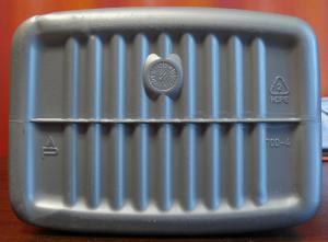

Dimmy 11 094 Опубликовано: 18 июля 2017 Автор Поделиться Опубликовано: 18 июля 2017 В общем, левак становится отличить все сложнее и сложнее. Мне в большинстве случаев подделки кажется, что тара оригинальная. Ан нет... Смотрим сами и выделяем характерные признака подделки по днищу (1, 2 - оригинал, 3 - левак). 0 Цитата Ссылка на сообщение Поделиться на других сайтах
Yurij 291 Опубликовано: 18 июля 2017 Поделиться Опубликовано: 18 июля 2017 А в чём разница? 0 Цитата Ссылка на сообщение Поделиться на других сайтах
StarLegend 177 Опубликовано: 18 июля 2017 Поделиться Опубликовано: 18 июля 2017 А в чём разница? Тот же вопрос =) 0 Цитата Ссылка на сообщение Поделиться на других сайтах
