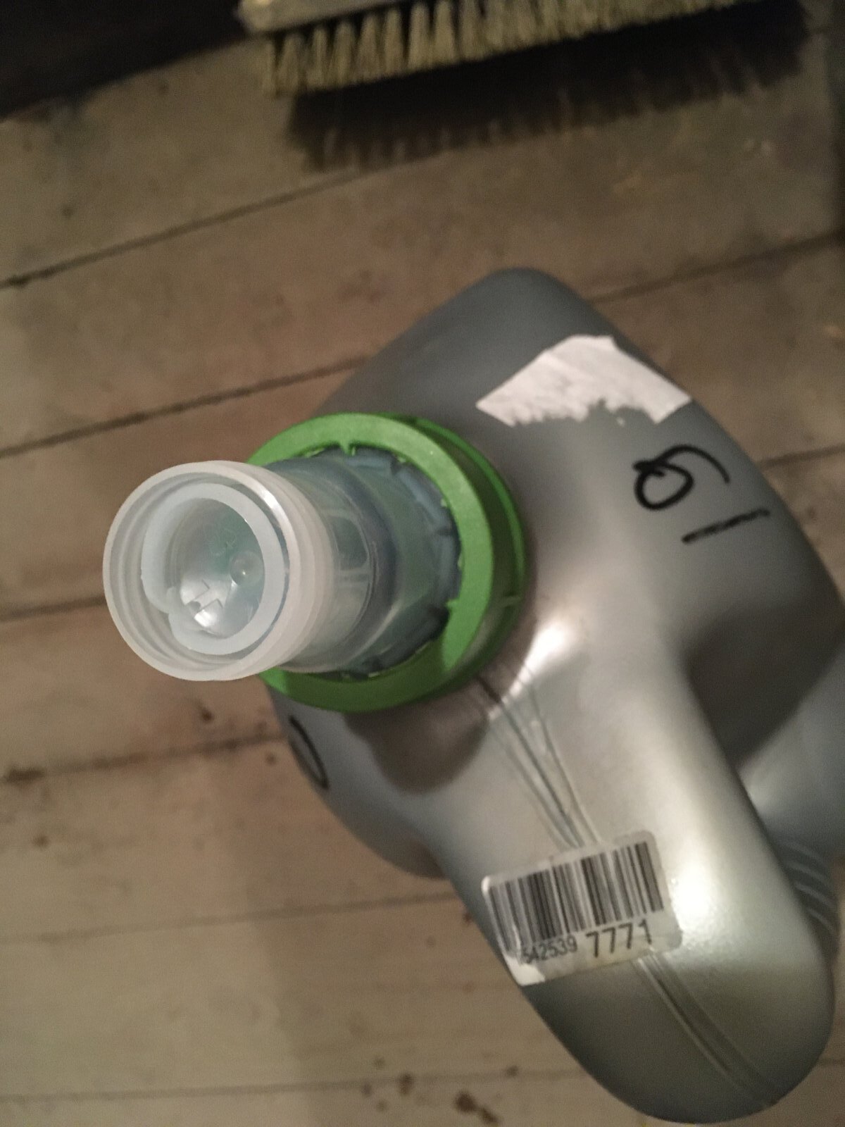

Дмитрий Борисович 230 Опубликовано: 22 ноября 2023 Поделиться Опубликовано: 22 ноября 2023 Купил на Озоне продавец сам Озон. Пробка была плотная и при переворачивании не протекала, но у горла на канистре есть потеки. Само масло на просвет не очень-то и зеленое, но это, возможно, игра света. Общее состояние канистры и наклеек вы видите сами. Поддельщики бы сделали лучше и аккуратнее. Так что пока все сходится - это оригинал из Франции Ссылка на сообщение
xeez 444 Опубликовано: 23 ноября 2023 Поделиться Опубликовано: 23 ноября 2023 10 часов назад, Дмитрий Борисович сказал: ... Само масло на просвет не очень-то и зеленое… Шкодовское (оно же лукойл) ещё бледнее. Сейчас залил равенол ВСЕ оно вроде потемнее этих двух. Ссылка на сообщение

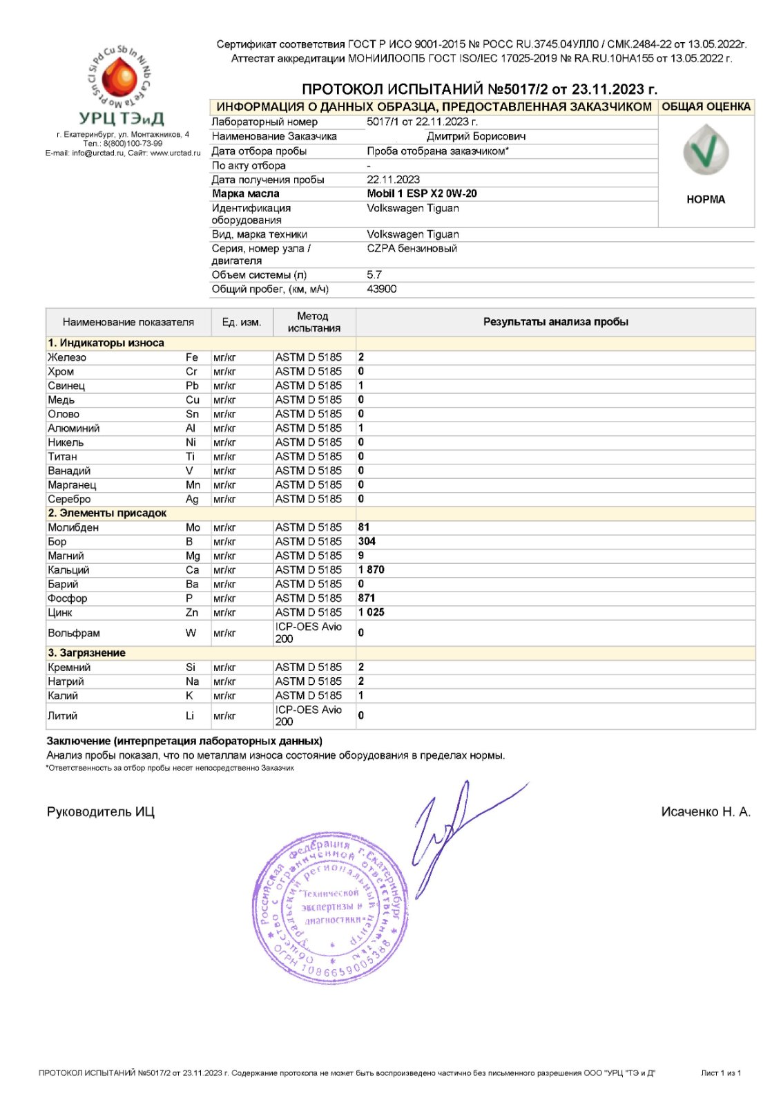

Дмитрий Борисович 230 Опубликовано: 23 ноября 2023 Поделиться Опубликовано: 23 ноября 2023 В дополнении к моему предыдущему посту. Пришел протокол испытаний этого Mobil 1 ESP x2 0w-20. За один день сделали, однако. Сдал как отработку и только на ppm. Присадки похожи, а индикаторы износа почему-то не ноль 1 Ссылка на сообщение
ModeratorSigma 7 899 Опубликовано: 23 ноября 2023 Поделиться Опубликовано: 23 ноября 2023 Ну дак сдавал же как отработку поэтому износ и присутствует Ссылка на сообщение
ModeratorSigma 7 899 Опубликовано: 23 ноября 2023 Поделиться Опубликовано: 23 ноября 2023 Дмитрий Борисович Позвони в Лабу образец наверняка ещё есть , это масло можно было проверить на наличие маркера цирконий наверняка не дорого стоит такой замер 1 Ссылка на сообщение

Дмитрий Борисович 230 Опубликовано: 24 ноября 2023 Поделиться Опубликовано: 24 ноября 2023 20 часов назад, ModeratorSigma сказал: Ну дак сдавал же как отработку поэтому износ и присутствует А, ну да 19 часов назад, ModeratorSigma сказал: Дмитрий Борисович Позвони в Лабу образец наверняка ещё есть , это масло можно было проверить на наличие маркера цирконий наверняка не дорого стоит такой замер Спасибо за подсказку! Проверили бесплатно, цирконий есть. Пойду закуплю этого масла у них на всю котлету Ссылка на сообщение

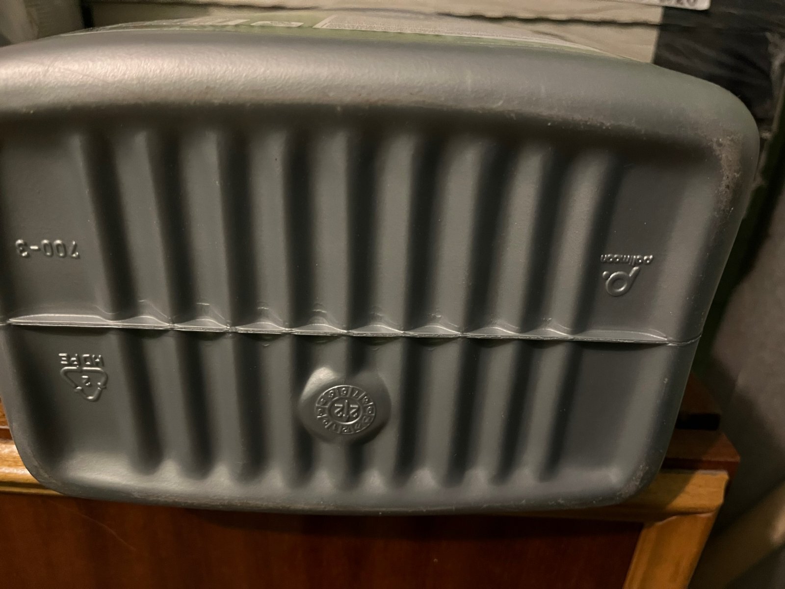

md102 11 Опубликовано: 26 ноября 2023 Поделиться Опубликовано: 26 ноября 2023 Купил на озоне. Продавец сам Озон. Как думаете оригинал или нет? Ссылка на сообщение
Lacoste 2 933 Опубликовано: 26 ноября 2023 Поделиться Опубликовано: 26 ноября 2023 md102 оригинал на новом убогом пакете. Ссылка на сообщение

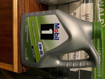

sasha_sen 1 Опубликовано: 26 ноября 2023 Поделиться Опубликовано: 26 ноября 2023 Масло Mobil 3000 5W30 FE куплено на Озоне продавец Озон Россия. Вес канистры 3585 гр. Есть мысли ...? Ссылка на сообщение

makdi067 787 Опубликовано: 27 ноября 2023 Поделиться Опубликовано: 27 ноября 2023 18 часов назад, sasha_sen сказал: Масло Mobil 3000 5W30 FE куплено на Озоне продавец Озон Россия. Вес канистры 3585 гр. Есть мысли ...? Очевидных проблем ни с канистрой ни с весом нет. К продавцу претензий тоже пока не было, можно использовать. Ссылка на сообщение
