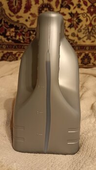

makdi067 787 Опубликовано: 4 июля 2023 Поделиться Опубликовано: 4 июля 2023 Совершенно нормальная финская канистра. Все признаки имеются. Вес должен быть не 3590 ( 3590 это скорее для Турции), а 3550 +- 20 г. тут надо ещё брать погрешность разных весов. Подделку отличают по весу если он заведомо больше, а не чуть меньше. Подделка как правило на 100-200 г. тяжелее из за того что туда заливают густое минеральное масло вместо синтетики, упоминание про подделку с весом меньше оригинала я лично не встречал иначе по мерной линейки будет очевиден не долив. Проверочные Qr были только на канистрах которые специально были предназначены для продажи в РОссии и странах СНГ, в Европе те же канистры не имеют ни каких проверочных кодов или стикеров так как там нет такой проблемы с подделкой. 1 Ссылка на сообщение
matthew 39 Опубликовано: 4 июля 2023 Поделиться Опубликовано: 4 июля 2023 makdi067 на вес нужно смотреть, когда точно уверен, что на мерной линейке реальный литр. Можно налить на 100мл поменьше, выровнять вес с учетом погрешности, а мерную шкалу чуть вниз опустить. И без оригинала рядом это почти невозможно определить. Lorencius буквы светятся только для канистр снг рынка. У вас канистра точно оригинал по литью. Бэтч странно пропечатан только. 1 Ссылка на сообщение

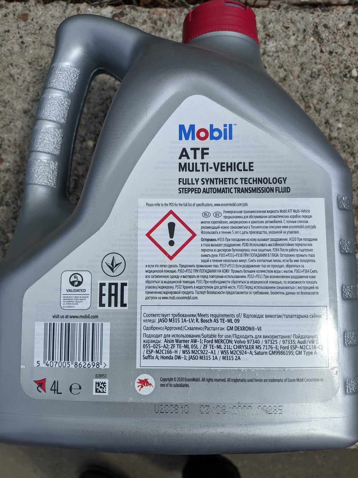

mitka2025 0 Опубликовано: 4 июля 2023 Поделиться Опубликовано: 4 июля 2023 (изменено) Добрый день. Пришло масло Mobil Multi. Подскажите по признакам оригинал или нет? Озон oil market Изменено 4 июля 2023 пользователем mitka2025 Ссылка на сообщение
