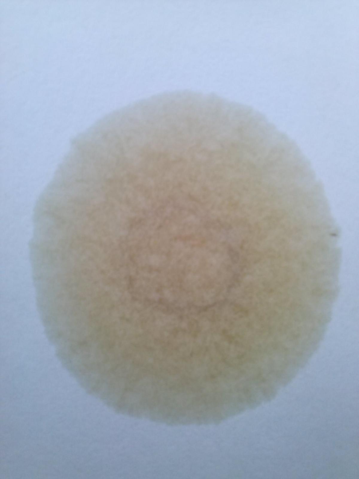

Первая фотка сушка 6 часов в помещение
Вторая фотка сушка 30 часов в помещение

сушка 24 часа в холодном помещение +3+7(или в холодном нельзя???)
@Евген 48,ядро разваливается.Я бы поменял маслице.
Не-не-не  :) . Оно же акционное. Катать 10000 км или 300 моточасов. И весь период в городе, и именно зимой. Увидеть резервы  :) . Это масло среди перспективно-приоритетных для использования в G4FC.

но, честно, мне после 6600км капелька не нравится :pardon:
@Евген 48,вот мы и сошлись во мнениях.
по условиям акции - не менее 5 тыс. км.
думаю 7500км, 220м/ч этому маслу хватит и на слив.
Полностью согласен.

сушка: 24 часа в квартире
Отличная капля - смело катайте дальше. Через 1-2 тыс. км. повторите тест.
@Евген 48,состояние как у прошлой капли.Маслицо держится.
