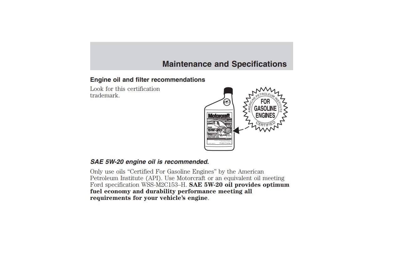

На крышке маслозаливной горловины 5W-20
Сейчас залито оригинальное Motorcraft с вязкостью 5w20.
Таблица судя по всему с европейских фордов

Вот такие допуски нахожу, вроде как на американский форд
