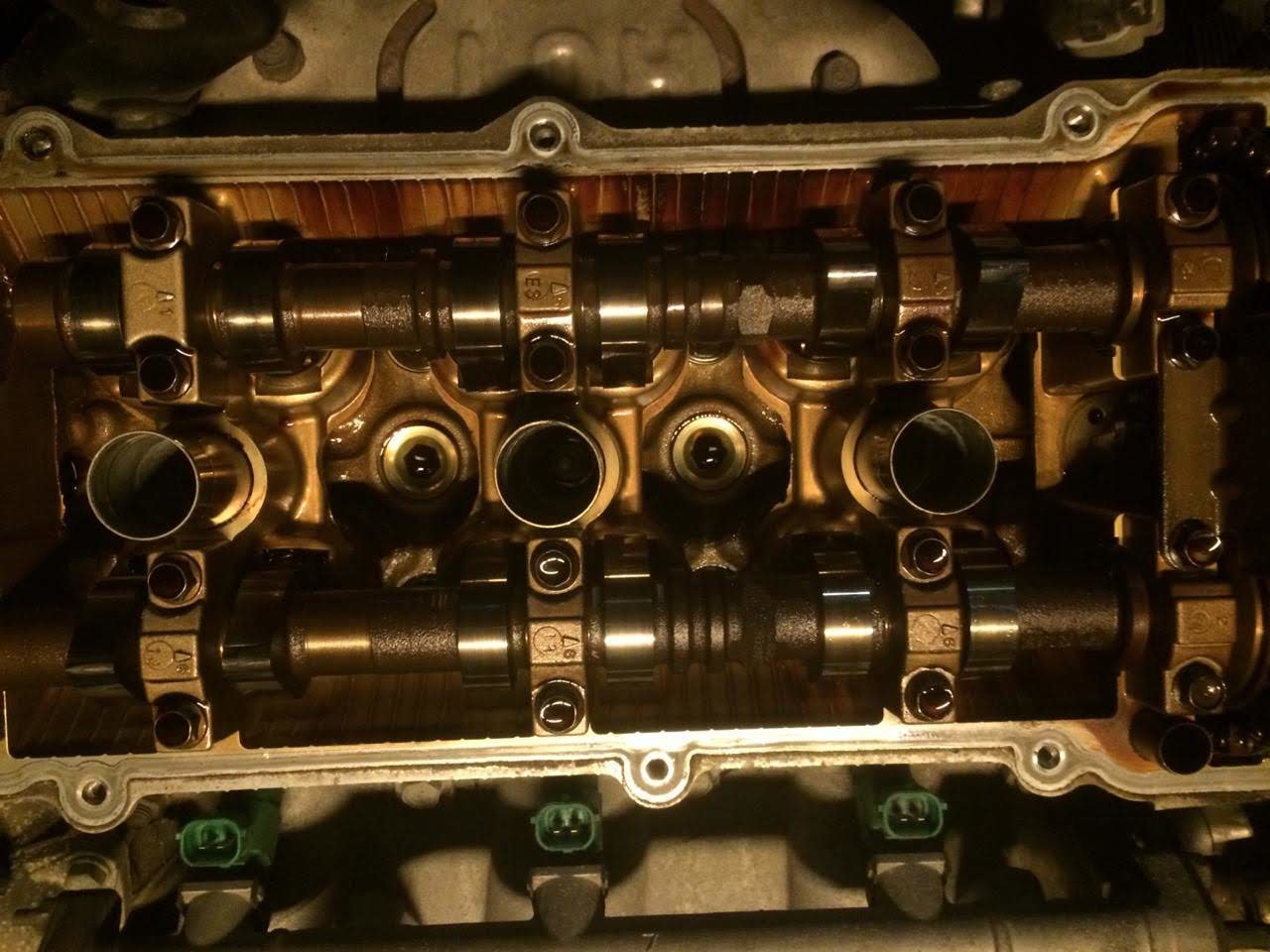

Вскрытие после 300км после перехода на Shell Helix ultra 5W40 - потекла прокладка клапанной крышки (связываю с переливом лишних 0,5л  масла неопытным слесарем). Откачали шприцем, масло было мутным и темным.
как в такой грязи, многие вскрывают кк ?!

@eko, для трёхсот тысяч вполне себе нормально выглядит.
Масло жрёт?
Откуда 300???
7) пробег 196 тыс. км на Mobil
Но и для 200000 км очень неплохо. Объем масла при замене какой?

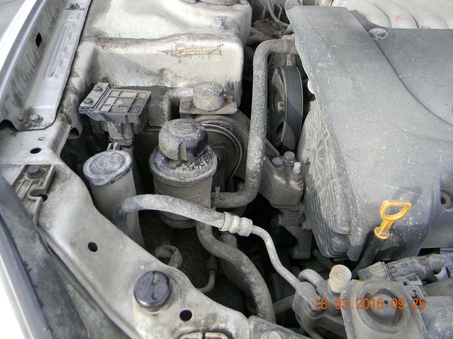

-домой-то доехали, куда спешить? Прямо перед головкой, на пластике вентилятора килограммы песка. Дунул ветерок-и они в движке.
Прокладкам 10 лет, когда их снимали - они были задубевшие и потрескавшиеся, но тем не менее мобил 10 лет через них не тек. Это причина. А вот что стало поводом? Тут два фактора, я не знаю какой из них сыграл роль - смена масла с мобил на шелл и/или перелив (из-за особенности щупа, а он весь в масле, нифига не видно по нему особенно свежее масло, мастер вместо 4.5л сдуру залил все 5). Ну и примерно через 300км потекла задняя голова. От Красногорска в Солнцево ехал на аккуме, под завывание геннадия и вонь горелого масла. Завез жену домой и в сервис.
Предхозу от замены до замены масло доливать не приходилось, за пол-года у меня тоже уровень чуть ниже верхней метки, угара нет. Масло не жрет, для корейца это нормально.
Кк вскрывалась тоже в сервисе, там нет ветров и сквозняков. Да и не сыпучий песок там насыпан, а налипшая с реагентами грязюка, просто так ее не сдуешь, пальцем с трудом оттирается. Если бы это был песок, который сдувается ветром, его бы давно там уже не было. Это фото сделано еще весной, через 300км владения данным автомобилем. Предхоз много по трассе гонял, на крыльях можно было картошку сажать)) Но это не значит, что основная эксплуатация была по трассе, он на работу по Москве ездил на ней... Предхоз знакомый, машина была на виду, иначе я бы не решился брать машину на автомате с таким пробегом.
А движок я уже потом помыл, летом.
Жалко, не подумал клапанную крышку сфоткать. Я на тот момент не думал что когда-нибудь приду на ойл-клаб и выложу это. На тот момент маслами вообще не интересовался.

Исключительно ВРЕМЯ  . Ни перелив, ни смена марки масла ни при чем. Ну, перелив точно не влияет на такое, другое масло может дать течь, но все же просто старая прокладка.

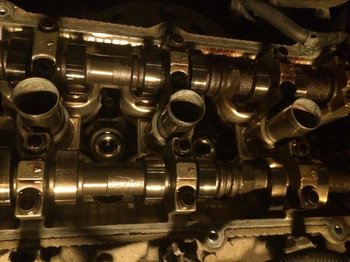

свежие фото. задняя голова почище
