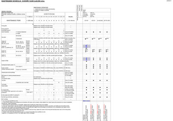

мануал на этот двигатель (правда от Corolla )
