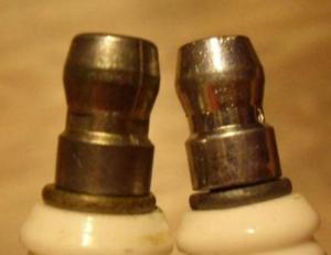

Конечно НЕТ, иначе смысла не было бы подделывать, НО, качество подделки очень да приличное, не кустарщина какая ни будь гаражно-подвальная. полюбуйтесь:
Сейчас просто вал поддельных свечей Denso. К полиграфии коробок и шрифтам нет претензий. Только контактную гайку не доработали.
про гайку можно подробнее ?
@Fireman1975, а что в ней не доработано и почему? По внешнему виду вроде бы ни какой сложности.
Левая- оригинал, правая - подделка
@UrAnMoR, а как вы определили? Визуально практически не реально отличить. Ну потолще одна, матовая... закручена плотнее, шайба больше
В оригинале гайка глухая.
это я выходит на поддельном комплекте более 100 ткм отьездил ничего не подозревая?
кстати последние свечи я купил с глухой гайкой.
Определяли специалисты Denso. а признаки оригинальной вы и сами перечислили да же по фотке
