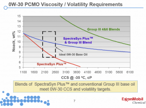

Густая база третьей группы, загустителя либо нет, либо очень мало
Не согласен. Судя по НОАК никакой густой базой тут не пахнет. Стандартно намешано на смеси баз вязкостью 4 и 6. И дай бог если пополам. Соответственно и загустителя тут стандартно, не меньше чем у других. Согласен с Вадимом, ничем не примечательный кряк, разве что вдвое дороже того же зика (у которого и база гуще). А вот количество молибдена вызывает подозрение, что в пакете не триммер, так как такое количество при триммере излишне и обычно не используется
Не согласен, на вольфа гляньте, у него база жиже и ноак хуже. У Вольфа в пункте 2 описываются "более густые базы"...
Изменено пользователем AndyML
Причем тут вообще Wolf? Надо своей головой думать а не ссылаться на описания других масел. Но если на то пошло у него НОАК от масла в шапке отличается в пределах погрешности. Вывод - и там и здесь вязкость базы примерно одинакова и ее никак не назвать густой. А уж говорить о том, что тут минимум или, тем более, отсутствие загустителя - вообще бред. Тут его не меньше чем у прочих масел 0W-20.
Ну да, гуру оилклаба не надо слушать, надо думать своей головой ;)
У прочих масел 0w-20 IV за 200...
Мне кажется такие масла в меньшинстве.
Да есть в нем загуститель, есть, аддинол любит пихать его в свои масла, повышая IV, за что его немцы и любят... гдр-вское масло...

P.S. В описании масла Wolf дословно написано "Индекс вязкости 168 - не самый высокий для гидрокрекинговых 0W-20, но косвенно говорит о том что использованы более густые базовые масла". При этом не указано, более густые в сравнении с чем. Безусловно, есть масла и на более жидкой базе, но также очевидно, что по одному лишь VI невозможно судить о вязкости базы. НОАК и вспышка намного информативней в этом плане.

Если ты про Valvoline 0W-20 (он же Neste City Pro 0W-20), то я не очень понимаю, чем он привлек твое внимание. VI у него такой же, как здесь, а вот НОАК ниже. Но в его случае это не означает более густую базу, просто у него в составе немного ПАО, либо, что по мне более вероятно, он замешан на группе 3+. Отсюда и НОАК лучше. Для того, чтобы это понять, надо глянуть на его спектр и немного подумать своей головой;)
Да, здесь применено базовое масло группы 3 с 4 cst:
И загуститель

Вспышка 240С для 0W-20 ни гидрокрекинге многовато. Но такое встречается... NOACK не рекордный, поэтому сомневаюсь что будет 240С.
