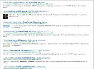

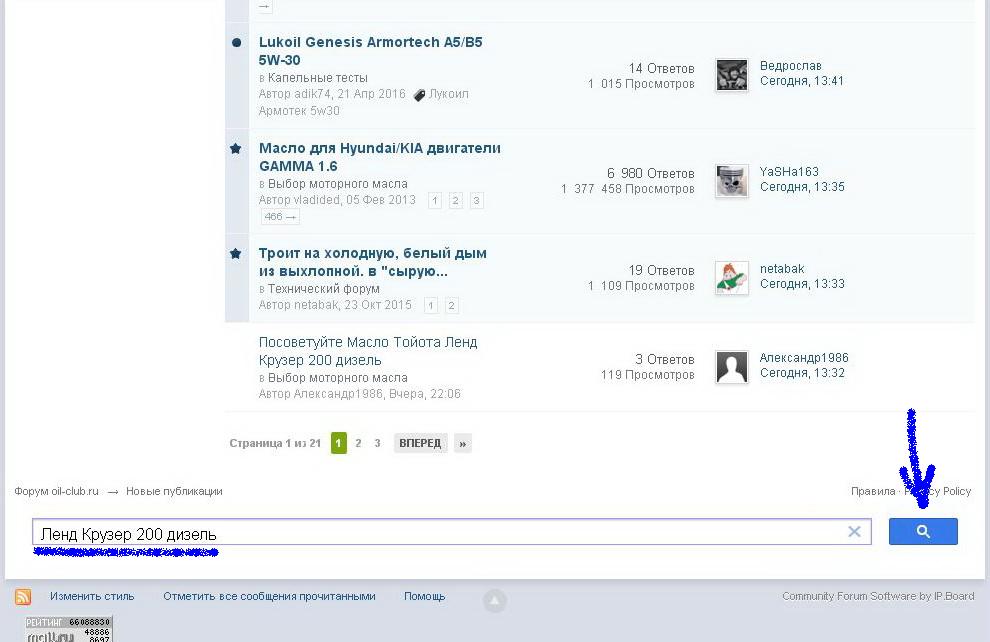

@Александр1986, Достаточно вбить в поиск марку и модель своего авто и получить ответы на любой интересующий вопрос по своему авто.
Заезжал сегодня на автомобильный рынок, спросил, какое масло можете предложить для моего автомобиля.
Ну, вот этого я бы точно не стал делать...
