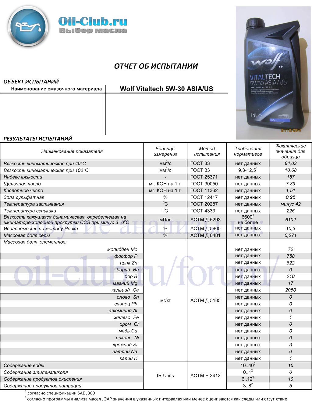

Тогда выходит Wolf Vitaltech 5W-30 ASIA/US Dexos 1 это масло подойдёт идеально ?
я не настаиваю, можно, но я бы несте взял
Да. Петро-Канада не дешевле?
Petro- Canada Supreme 5w-30 за 4 литра выходит  29$ , а Wolf Vitaltech 5W-30 ASIA/US Dexos 1 5w-30 за 5 литров выходит 23$. Думаю остановлюсь на Wolf или Neste
