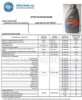

post-2-0-55335700-1494997297.thumb.jpg.5dc1d687e1cce49ad2d34ad99c226a37.jpg247726341_LadaUltraGL-4-575W-90(VOABASE).jpg.715c9c00e624703d2f28897f9985d141.thumb.jpg.007d122c5de4f1556c95f2af55446a41.jpg
в автодоке не искал?вроде как есть, спроси в теме Автодока про эти позиции, арт. 88888L75900100:
Screenshot_20200210-142216.thumb.jpg.3743812372286ebdf3444cb372686183.jpgScreenshot_20200210-142159.thumb.jpg.a3fc0eccf3be0e72914fb36f11761d02.jpg
У роснефтевской Лады Ультры немного другой артикул 88888R75900100

Dimmy приветствую!
Подскажи по маслу УАЗ 75W85. Кто-то в сети называет его чистой минералкой. Лукойл и УАЗ обзывают его синтетикой.
Взгляни на характеристики. Здесь объединены 2 картинки. Сверху характеристики с сайта Лукойл их бочкового масла 75W85, снизу характеристики присланные мне УАЗом.
По этим характеристикам , которые практически сходятся, можно сделать предположение, что это почти одно и тоже?
По этим характеристикам, в частности, по индексу вязкости, можно сделать вывод, что это не чистая минералка?

1. Масла 75W никак не могут быть минеральными. Это что-то типа 5W у моторок. Минимум полусинтетика. Но по ИВ это однозначно гидрокрекинг.
2. По производителю - да. Для УАЗа тех.жидкости делает Лукойл.
Гагаринец где ты видел минералку с VI (ИВ) 197-203? Сабж как минимум гидрокрекинг VHVI-III.
