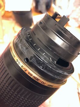

1. Автофокусный объектив Nikon. Пара трения: пластик - пластик. Прозрачно-матовая смазка, тёплой водой с хоз.мылом и щёткой не отмывается. Уайт-спирит отмывает если слегка тереть щёткой. Не липкая, не жирная (не оставляет маслянных пятен на салфетке). Судя по следам, наносилась в жидком виде и скорее всего кистью или тампоном т.к. нет брызг, подтёки есть, а брызг нет. Нанесена тончайшим слоем и очень густая. Чобы размазать пальцем, нужно приложить усилие.

Ещё если заниматься современными объективами, становится ещё сложнее. Вот например у меня на объективе была такая смазка, не замерзающая, не смывающаяся, очень лёгкая, но в то же время не текучая. Пыль не липнет.
