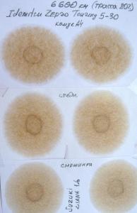

1) Масло: Idemitsu Zepro Touring SN/GF-5 5W-30 (замена)
2) Авто: Suzuki Liana 1,6 2007г
3) Пробег общий: 121500 км км
4) Пробег на масле 6611 км , трасса/город - 80%/20%
5) Сезон эксплуатации: лето-зима
6) Моточасы:  -
7) Израсходовано топлива: - (~6...7 л/100 км) (Газпромнефть 92)
8) Проба взята после: трасса 200 км. Сушка 24 часов
9) Объем заливаемого масла 4 л., без доливки. (уровень масла упал на 8 мм)
Х) Фильтр OP 537
Используем три вида разной бумаги формата А4.
Бумага отличается равномерностью структуры, самвя неравномерная комус (вверху), равномерная Снежинка (внизу)
Фото:                                           Просвет:                                             Скан:
post-20868-0-59553700-1521110499_thumb.jpg ,  post-20868-0-85807600-1521110551_thumb.jpg  , post-20868-0-98825500-1521112097_thumb.jpg
Изменено пользователем sav liana

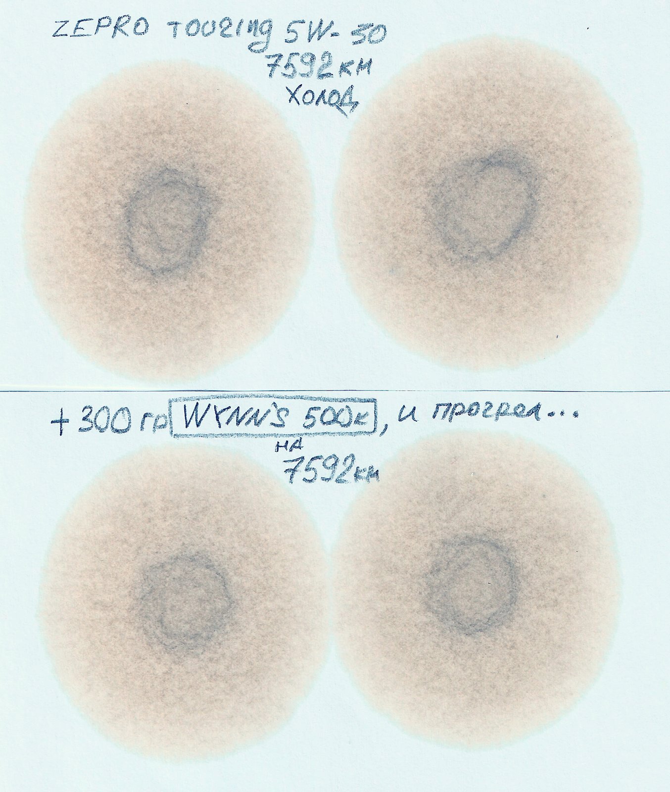

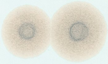

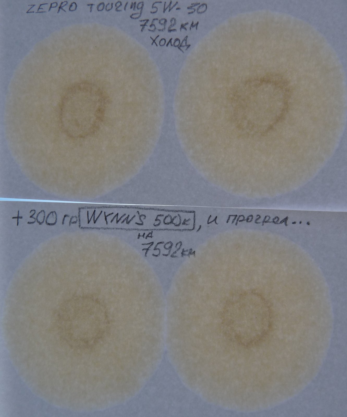

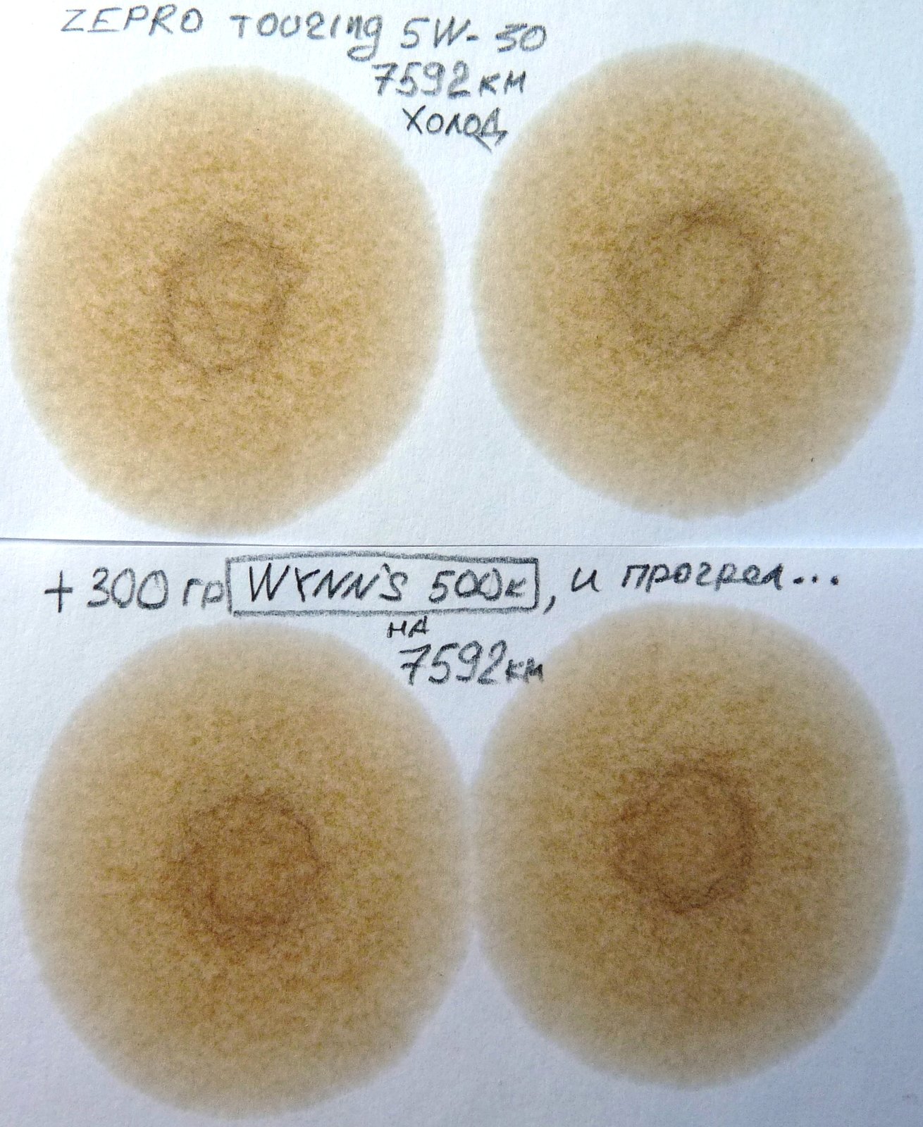

7600 км (условия те же), А4 высокого качества снежинка
- сперва проба с холодного мотора;
- потом залил 300 гр WYNN'S Hydraulic Valve Lifter Concentrate   и прогрел.
    скан                                                                                   просвет                                                                           фото
   5acf10a16a2b5_0001.thumb.jpg.637b9f9397e9bcc95481428664119a6f.jpg ... P1140634.thumb.JPG.ad49484a8948e60952092cc34b068b50.JPG ... P1140632.thumb.JPG.6266ba0475fe53e300d5f3950457c24d.JPG

+200 км с WYNN'S Hydraulic Valve Lifter Concentrate
. 5ad585141ace7_0003.thumb.jpg.f64e3f9263533c0353662d8e32872b51.jpg .
Идея в том, чтобы зафиксировать ускоренное загрязнение после заливки промывки.
То ли не моет, то ли мыть нечего...
За 200км и не отмоет и за один интервал тоже. Я б не сказал что прям совсем все чисто, но и не особо грязно
7600 км + 370 км с WYNN'S Hydraulic Valve Lifter Concentrate
7600 км + 554 км с WYNN'S Hydraulic Valve Lifter Concentrate
