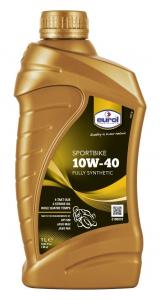

Поскольку задавал вопрос, тоже отпишусь. Взял мотоеврола топового четыре литра 2160
Откатал на таком одну замену- EUROL SPORTBIKE 10W-40 FULLSYN на квадре Honda TRX680.Все устраивает,претензий к маслу нет,цена-подарок.Заказал еще 12 литров на сезон,катаю много.
