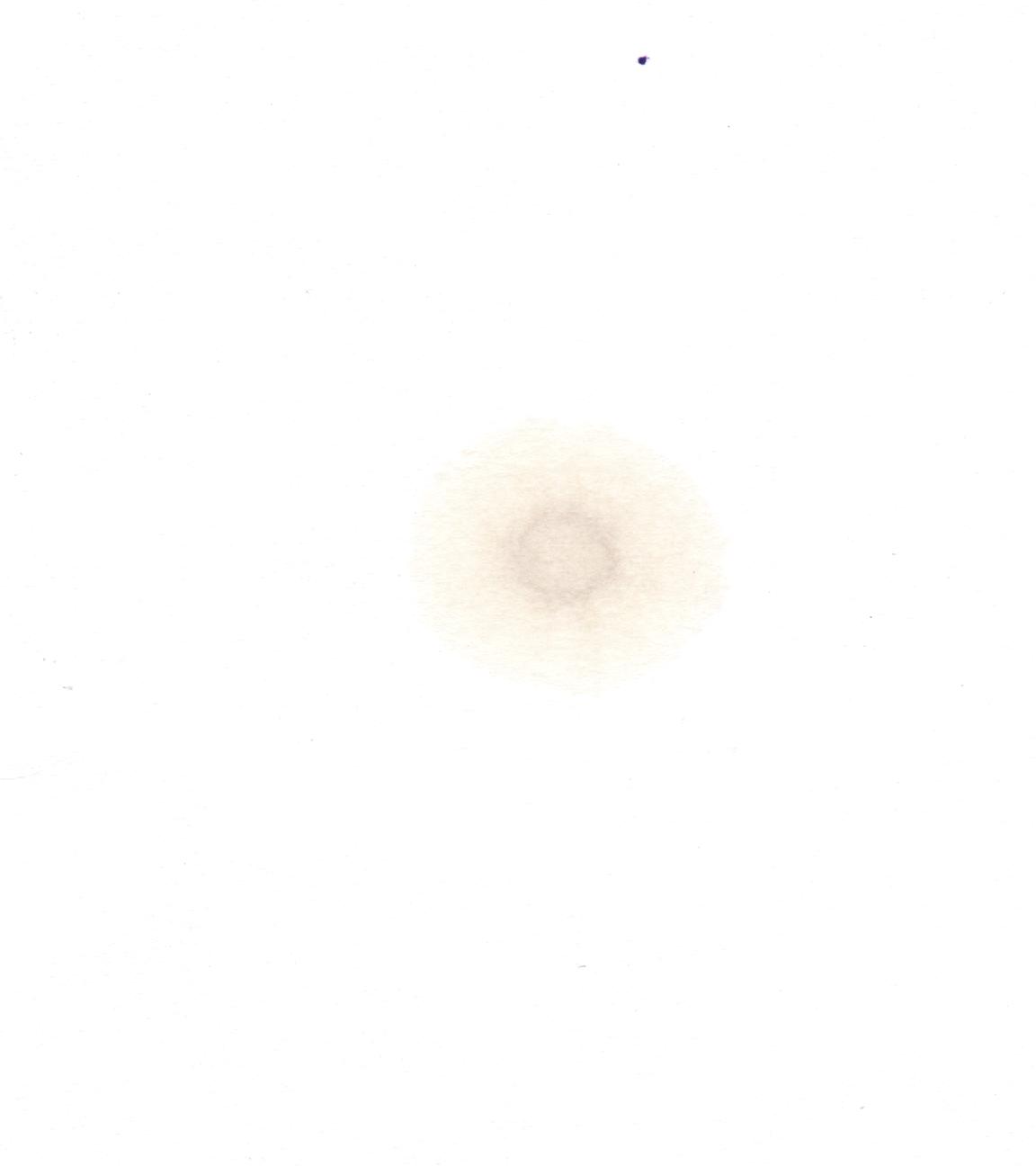

Масло поменял на пробеге 55232 км, т.е. на смеси проехано 2808 км и 157 часов. Последние 400 км с мягкой промывкой от вмп авто, слилось черное.
1)Лукойл генезис адванчед 10w-40
2) ваз 21067
3) Общий пробег 56690 км ( по одометру)
4) пробег на масле на момент взятия пробы - 1458 км
5) Сезон эксплуатации масла апрель-май 2017, температура от -5 до +20
6) Моточасы 54
7) Израсходованное топливо 138 литров
8) Проба взята после 10 км города, сушилась 24 часа в машине.
9) Объём заливаемого масла 3,75 литра
Изменено пользователем vervasnik

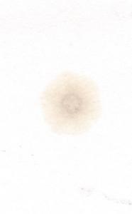

2) ваз 21067
3) Общий пробег 58451 км ( по одометру)
4) пробег на масле на момент взятия пробы - 3219 км, город/трасса 60/40
5) Сезон эксплуатации масла апрель-июнь 2017, температура от -5 до +25
6) Моточасы 109
7) Израсходованное топливо 286 литров
8) Проба взята после 25 км города, сушилась 24 часа дома.

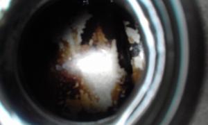

Предыдущая фотка http://www.oil-club.ru/forum/topic/945-moya-gorlovina/page-124?do=findComment&comment=867619. С 55232 по 59000 Лукойл генезис адванчед 10w-40, в горловине без изменений

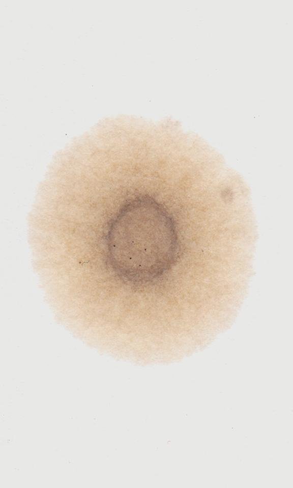

2) ваз 21067
3) Общий пробег 60840 км ( по одометру)
4) пробег на масле на момент взятия пробы - 5608 км, город/трасса 60/40
5) Сезон эксплуатации масла апрель-август 2017, температура от -5 до +29
6) Моточасы 195
7) Израсходованное топливо 515 литров
8) Проба взята после 15 км города, сушилась 24 часа дома.
Проба взята перед сменой масла, сейчас залил uzautooil 5w-40 sn
@vervasnik, всё отлично, можно ещё катать
Так поменял уже))) Капнул-поменял-увидел результат-понял,что зря поменял
Это ты поторопился )
