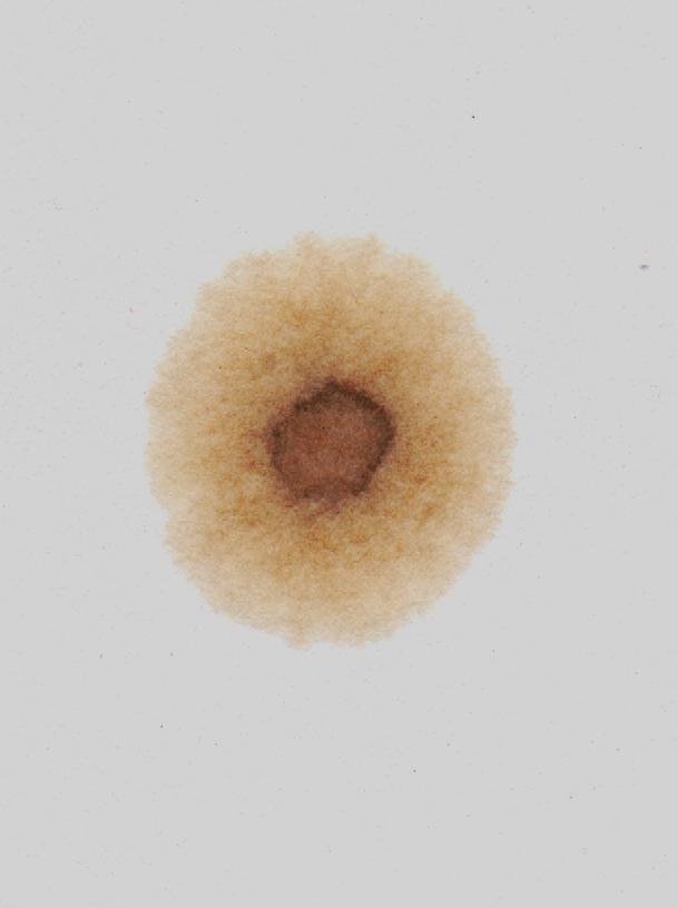

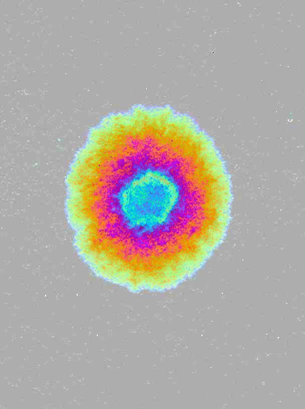

1)shell helix hx7 10w-40 sn 2017 г.в.
2) ваз 21067
3) Общий пробег 77312 км ( по одометру)
4) пробег на масле на момент взятия пробы - 5347 км, город 40/трасса 40/трасса с прицепом 20
5) Сезон эксплуатации масла 23 мая -24 августа 2018, температура от 8 до +32
6) Моточасы 150
7) Израсходованное топливо 480 литров
8) Проба взята после 10 км города, сушилась 24 часа дома.
9) Объём заливаемого масла 3,75 литра

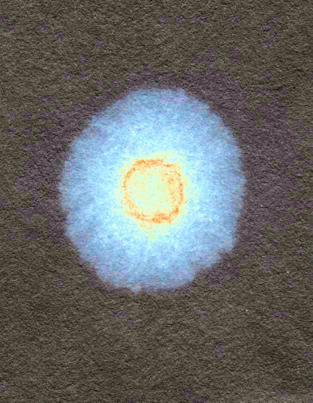

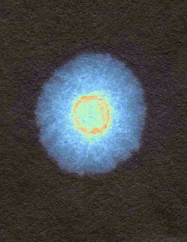

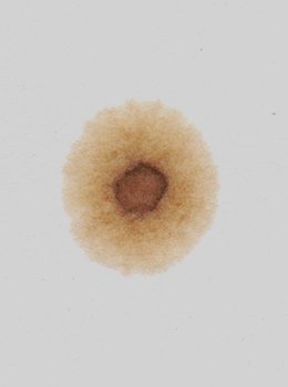

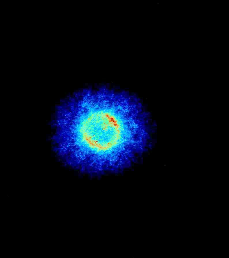

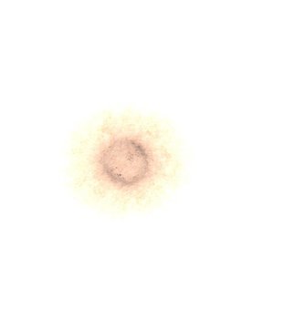

1)лукойл люкс п/с 5w-40 SL
2) ваз 21067
3) Общий пробег 82820 км ( по одометру)
4) пробег на масле на момент взятия пробы - 4900 км, город 80/трасса 20
5) Сезон эксплуатации масла 6 сентября 2018- 6 февраля 2019, температура от -24 до +25
6) Моточасы 215
7) Израсходованное топливо 665 литров

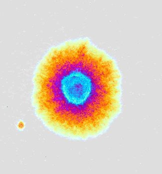

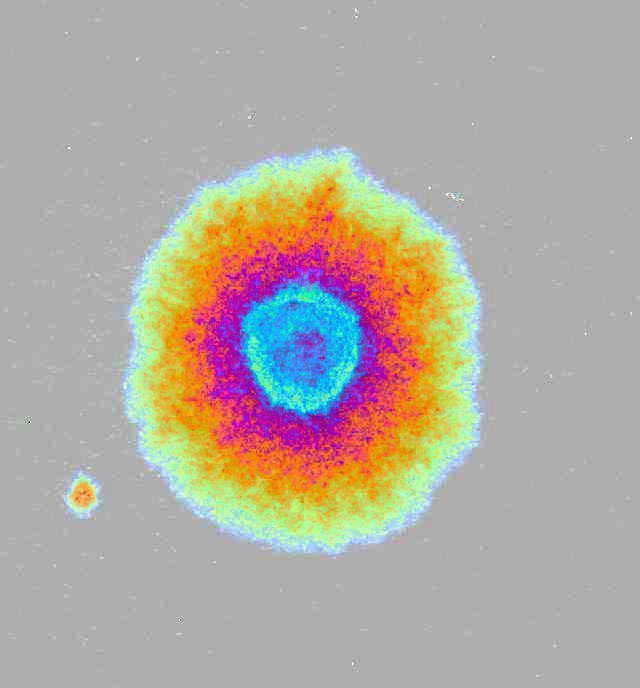

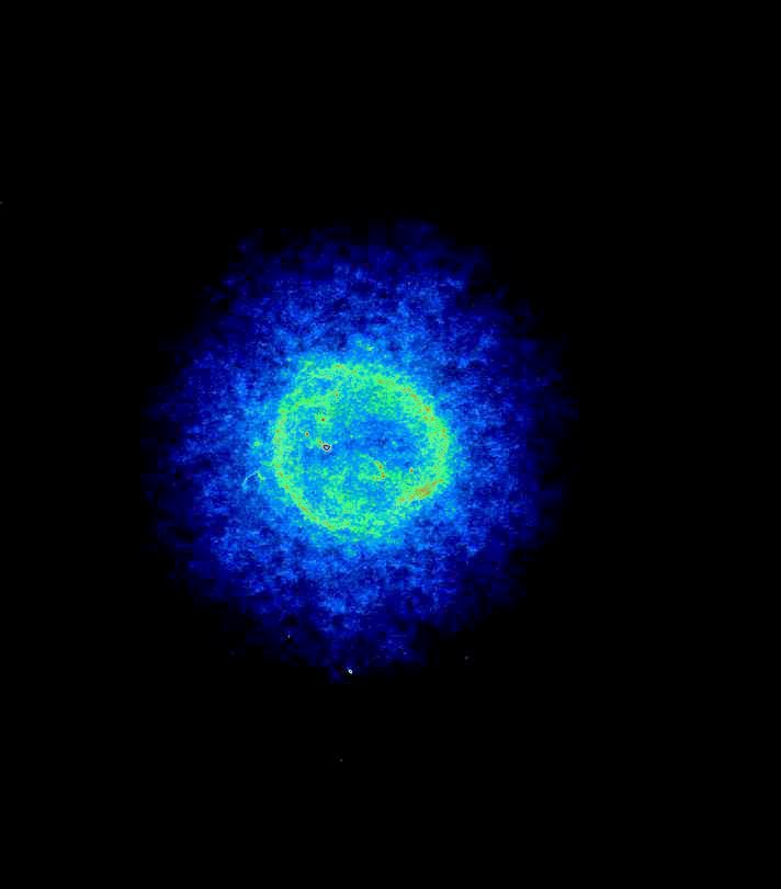

Ну очень хорошая капля для 215 мч!
Почему то именно на лукойл люкс п/с 5w/40 капли лучше получаются, в начале темы есть капля уазмоторойл такое же и на таких же часах- тоже выглядит хорошо. В последней капле кстати бензин не совсем верно посчитан, все-таки там его около 600 литров
Кстати еще по поводу моточасов- в этот раз считал их двумя способами:  как обычно по бк вышло 255 часов, и еще сбросил контроллер с помощью елм после замены масла и также с помощью елм смотрел суммарное время работы двигателя - там показало 215 часов, не знаю кто из них прав. Если бк завышает, то и анализ шелла 5w-30 был все-таки не на 285 часах, а где-то на 240

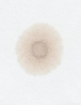

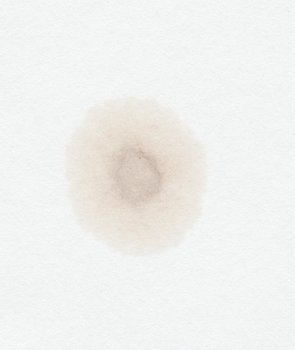

2) ваз 21067
3) Общий пробег 95358 км ( по одометру)
4) пробег на масле на момент взятия пробы - 5542 км, город 50/трасса 30/трасса с прицепом 20
5) Сезон эксплуатации масла 5 июня -20 сентября 2019, температура от 0 до +28
6) Моточасы 192
7) Израсходованное топливо 523 литров

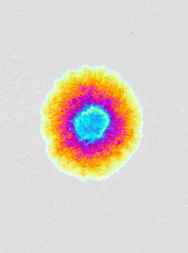

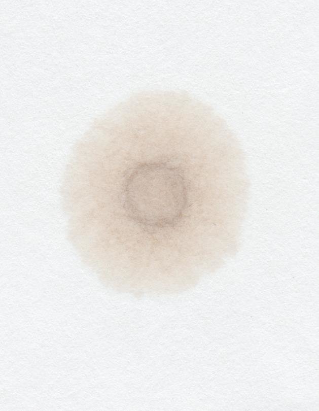

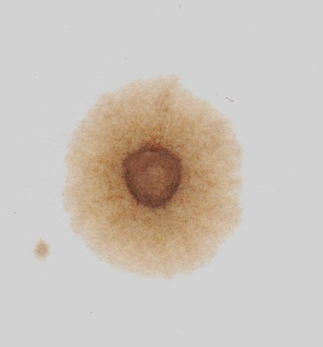

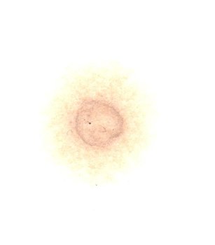

1)синтек платинум 5w-40
2) ваз 21067
3) Общий пробег 100315 км ( по одометру)
4) пробег на масле на момент взятия пробы - 3800 км, трасса 600 км/9 часов, остальное город
5) Сезон эксплуатации масла 27.10.2019 - 21.03.2020, температура от -24 до 10, -24 было один день всего
6) Моточасы 210
7) Израсходованное топливо 465 литров
