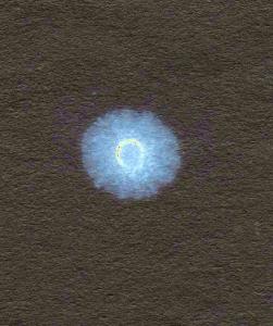

После продажи венты http://www.oil-club.ru/forum/topic/19048-folksvagen-vento-1993-gv-dv-18-abs/ была приобретена lada 21074 2008 года выпуска, двигатель 21067 евро3, катализатор на месте, прошивка стандартная. Капельные тесты буду выкладывать здесь.
1)Mazda original oil ultra 5w-30 (со слов бывшего владельца залито какое то крутое масло, менять его не надо оно еще долго походит, но когда менял не помнит, в багажнике нашел канистру с остатками примерно грамм 400 маздовского масла, думаю там оно залито)
2) ваз 21067
3) Общий пробег 48150 км ( по одометру)
4) пробег на масле на момент взятия пробы - неизвестно
5) Сезон эксплуатации масла неизвестно
6) Моточасы неизвестно
7) Израсходованное топливо неизвестно
8) Проба взята после 30 км города, сушилась 24 часа  в доме.
9) Объём заливаемого масла 3,75 литра
@vervasnik, масло живое, можно катать дальше. Через 1-2 тыс. км. повторите тест.
Спасибо, тоже так думаю

Вообщем не стал я ездить еще 1000 км на мазде ойл и на пробеге 48463 масло заменил

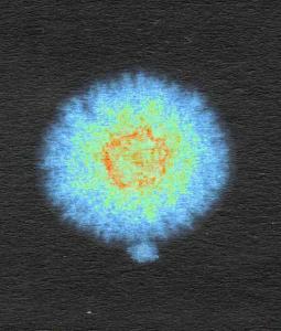

1)Uzautooil premium 5w-40 sn 2,5 литра +лукойл люкс 5w-30 sl 1 литр
2) ваз 21067
3) Общий пробег 54328 км ( по одометру),100% город
4) пробег на масле на момент взятия пробы - 1904 км по одометру. (по бк 1790, спидометр завышает скорость, бк показывает скорость так же как и навигатор)
5) Сезон эксплуатации масла 23 декабря- 4 марта, температура от -39 до +2 градусов
6) Моточасы: 107 часов 20 минут
7) Израсходованное топливо 229 литров
8) Проба взята после 15 км города, сушилась 23 часа  в доме.
9) Объём залитого масла 3,5 литра, доливок не было, по щупу масло не убыло

Масло свежее, рабочее, но куски гуталина от прошлых перекатов плавают хлопьями, что видно невооружённым взглядом, сократите интервал замены (150-200 м/ч) и пользуйтесь промывочным маслом.
