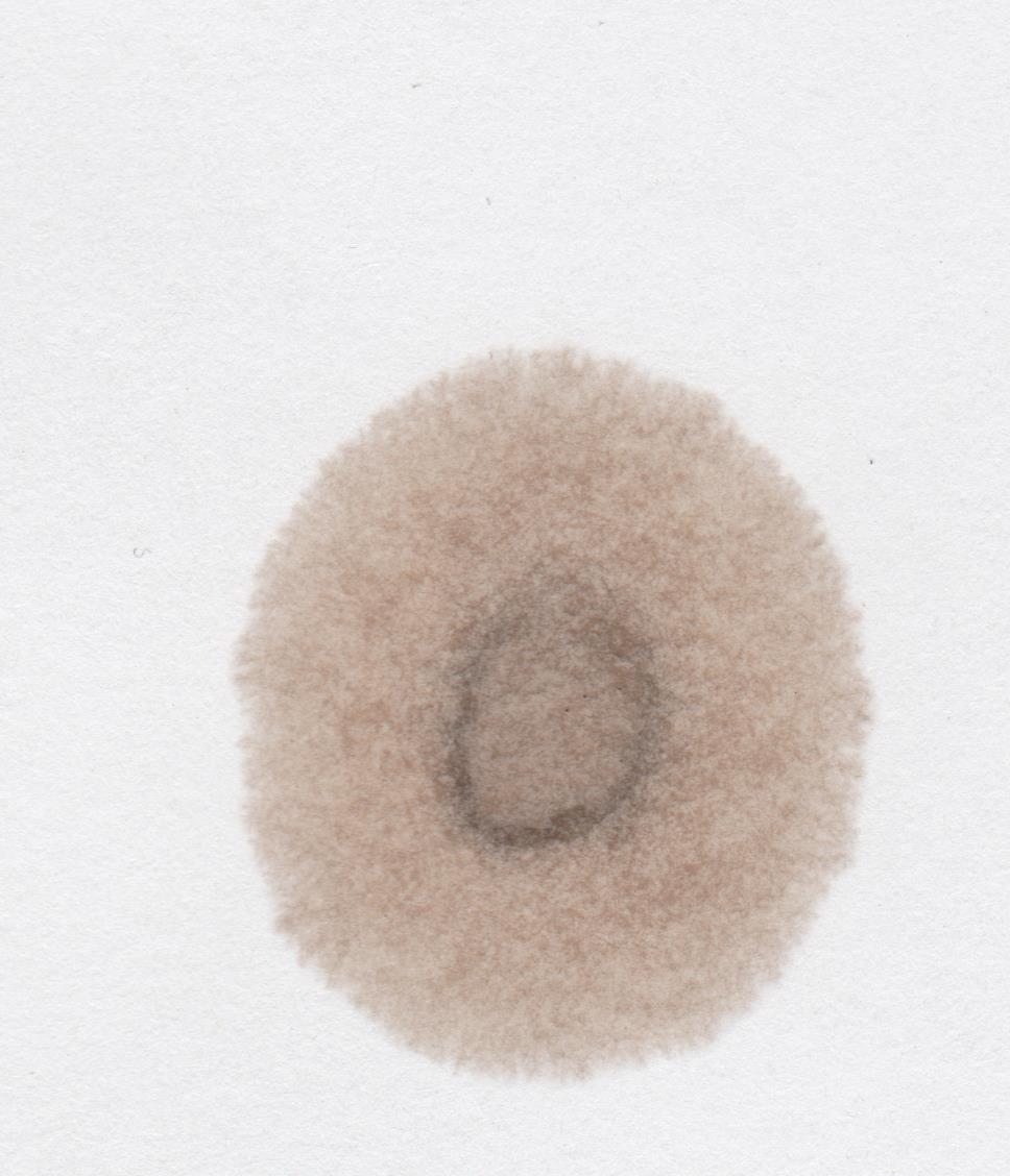

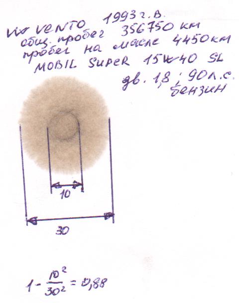

Фольксваген венто 1993 г.в. дв. 1,8 ABS

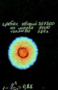

На скане забыл написать была доливка 1 литр, сожжено 412 литров 92 бензина, эксплуатация март-август 2015 года, 99% город
Изменено пользователем vervasnik

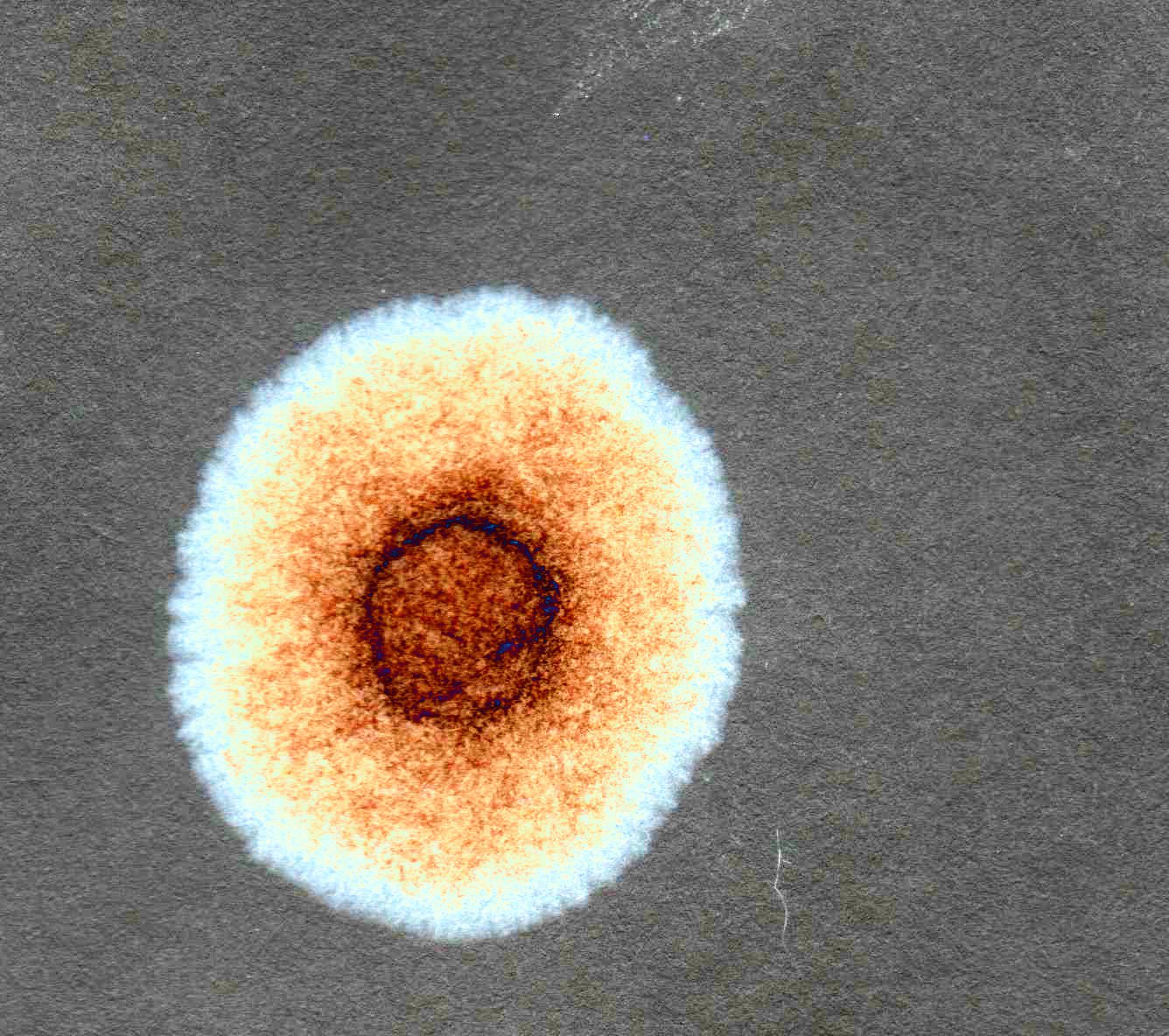

тот же авто, то же масло через 550 км и 75 литров 92 бензина.
Тот же авто, то же масло, общий пробег 357850 км, пробег на масле 5550 км, сожжено топлива 565 литров, больше доливок не было, проба после после пробега по городу 10 км в течении 40 минут, сушилась на кухне 24 часа
ладно, следующую сделаю на 7000, а то обычно больше 7500 на масле не езжу.
Я тут подумал, хоть капля и неплохая, но может все же масло заменить, минералка все таки, да и для 15w-40 прохладно становится. Масло такое:
хорошо, в выходные меняю))) первую каплю лучше сделать на 1000, на 2000 или на 3000?

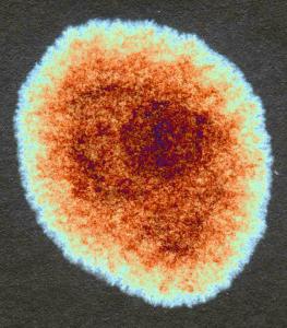

Для наглядности делай так:
Поменял проехался немного сделал
и далее через 1 тык, если что то будет критичное по капле, то чаще

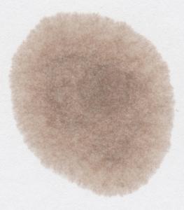

Вчера все таки поменял масло на пробеге 6508 км и 687 литрах сожженного 92 бензина

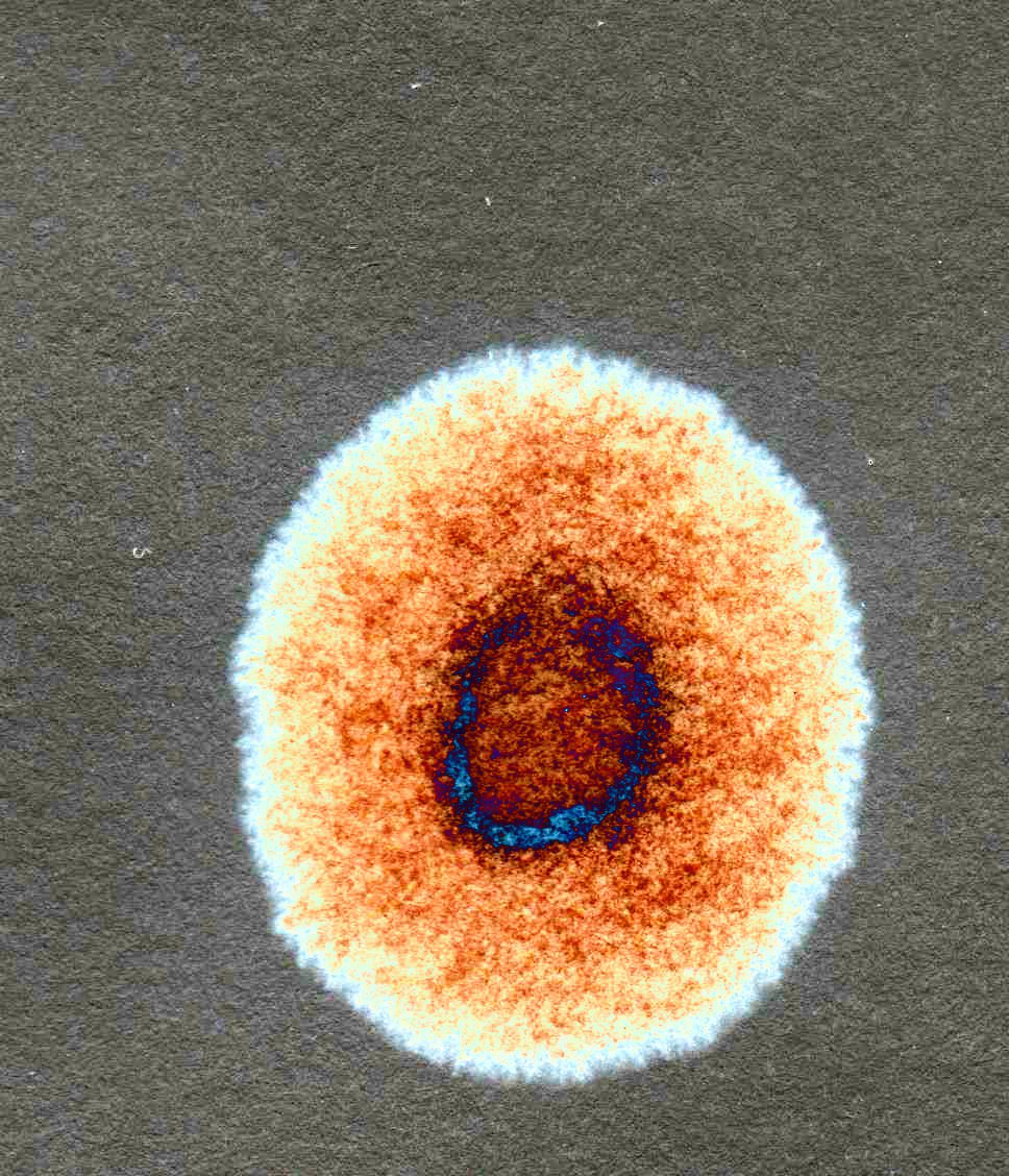

капля старого масла, упавшая со щупа с высоты примерно 5 см, взята после 30 минут холостого хода двигателя, сушилась 27 часов на кухне
та же капля при тех же условиях, но коснувшись щупом бумаги

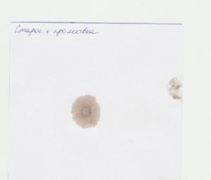

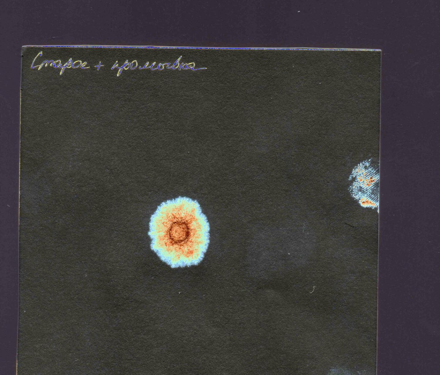

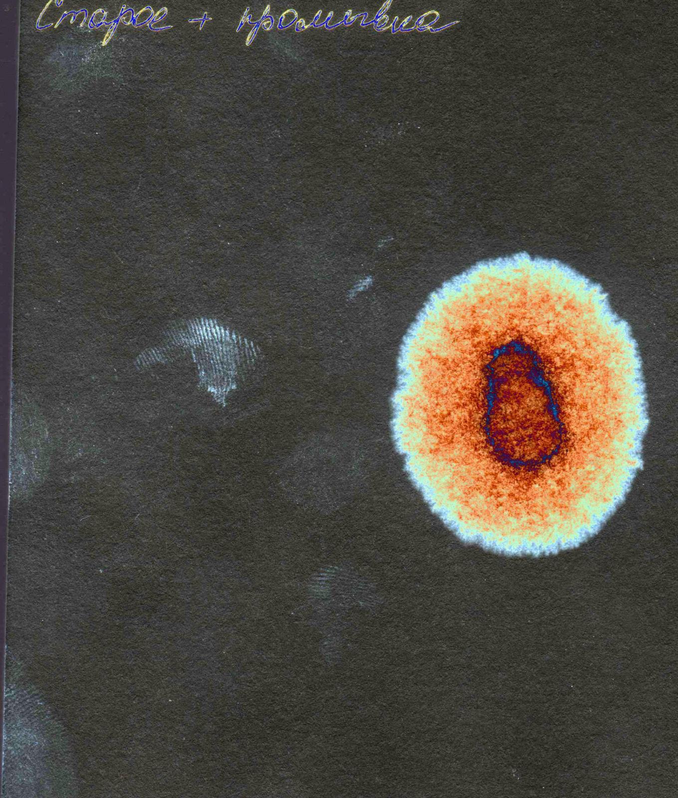

капля старого масла + промывка-пятиминутка через 7 минут холостого хода, упавшая с высоты 5 см
капля с промывкой, коснувшись щупом бумаги
