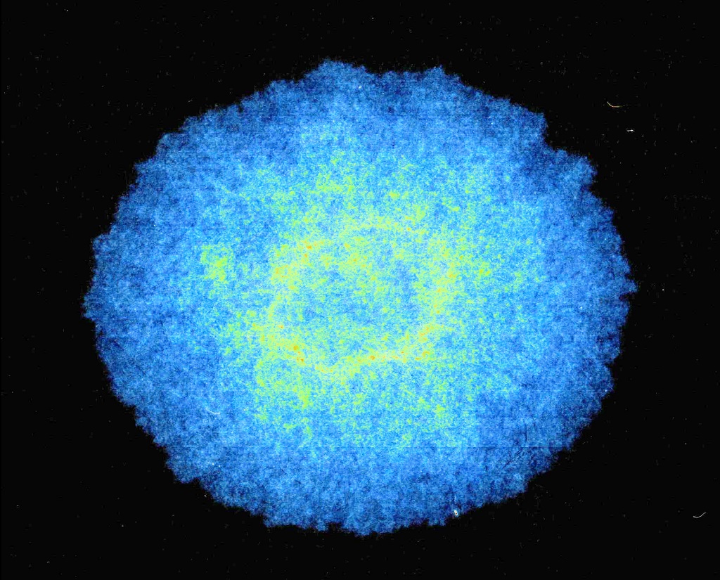

Лукойл Люкс Синт 5w-40 Opel Corsa D (z14xep) 95-100тыс.км
1) ЛукОйл Люкс Синтетическое 5w-40, 890руб/4л.
2) Opel Corsa D (z14xep)
3) Общий пробег на момент заливки 95400км
4) пробег на масле на момент взятия последней пробы - 4800км из них трасса/город - 20%/80%
5) Сезон эксплуатации масла лето 2016 (с апреля по август).
6) Моточасы ~150-160 Мч
7) Израсходованное топливо Лукойл АИ-95-К5 ~40
0л, при средней скорости 32км/ч.
8) Пробы взяты с прогретого до 90-95°С двигателя после пробега, сушились сутки.
9) Объём заливаемого масла 3.3л, доливок не было, утечек и расхода масла нет.
Перед заливкой применялась промывка Lukoil Промывочным (два раза по 2 литра по 20 минут работы на холостых). Во время промывки использовался новый дешевый фильтрующий элемент, который был заменен на фильтр Hengst (оригинал) при заливке основного масла.
Пробег каждой пробы в названии файла.
Масло начало темнеть после пробега в 3000км.
К 4000км приобрело коньячный оттенок, прозрачно на просвет.
Капельный тест предыдущей смены тут:
http://www.oil-club.ru/forum/topic/23315-mobil-1-0w-40-opel-corsa-d-z14xep-90-95tyskm/
Пройдет ли еще тысячи две трассы? Или лучше менять?

Промыл так, что масло долго не чернеет))
Похоже отмылся двигатель от пятилетней каки сменами с промывкой и эксплуатацией с интервалами 4-5-6 тыс.км в течении почти двух лет.
если судить по инверсии, то пару тысяч по трассе наверное можно будет, если проехать в лёгком режиме, без напрягов и перегревов.  по логике, если мануал рекомендует в тяжёлых условиях не более 7,5 ткм (а у нас они всегда такие), здесь пробег около 5 ткм, т.е. до 7,5 ткм осталось 2,5 ткм, т.е. примерно треть.  если посмотреть на инверсию, то голубая область примерно треть и составляет.
Пробег +1000 (5700) км. Похоже перележала полдня. Получилась даже светлее чем предыдущая.
Судя по капле менять через 1500км к 7500...
Я подумывал, что уже пора и сейчас, ядро расползаться куда-то стало. Убыль масла - 150-200 грамм, одно деление по щупу за последнюю тысячу пробега. До 5000 км пробега убыли масла не было вообще. Утечки через сальники/прокладки наружу отсутствуют. Дальнейший пробег предполагается только по городу в ситуации увеличения пробок (повозвращались многие с отпусков). В выходные буду менять.
кстати, не указано, что это за масло.  судя по подписи, мобил 0-40?  если оно оригинальное, то и с такой пробой тысячу ещё пройдёт.  хотя перестраховаться конечно не возбраняется
Как не указано? В первом пункте и в названии темы: ЛукОйл Люкс Синтетическое 5w-40 API SN.
Mobil 1 0w-40 был до этого зимой. Следующее будет  Mobil 1 x1 5w-30 (dexos 1).
@SkyCop, тьфу, ссорри, слона-то и не заметил, пытался в шапке вычитать)) :)
но раз не мобил, то можно спокойно менять
