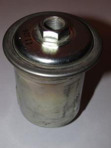

Не так давно сменил топливный - до этого стоял Denso, который брал за конский ценник, на сей раз взял VIC за 850 с небольшим, Денсо лежит, все никак руки не дойдут распилить - проехал на нем около 16000 км. Возможно на выходных распилю, гляну что там как.
@Izar, вскрой обязательно, если бензин плохой то сразу увидишь чернь, если нормальный то вообще кроме разбухшей бумаги свернутой в рулон ничего не будет.
Думаю ничего хорошего там не будет, ибо когда на снег вытряхивали остатки жидкости из него, то она была серого цвета.

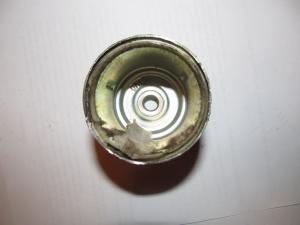

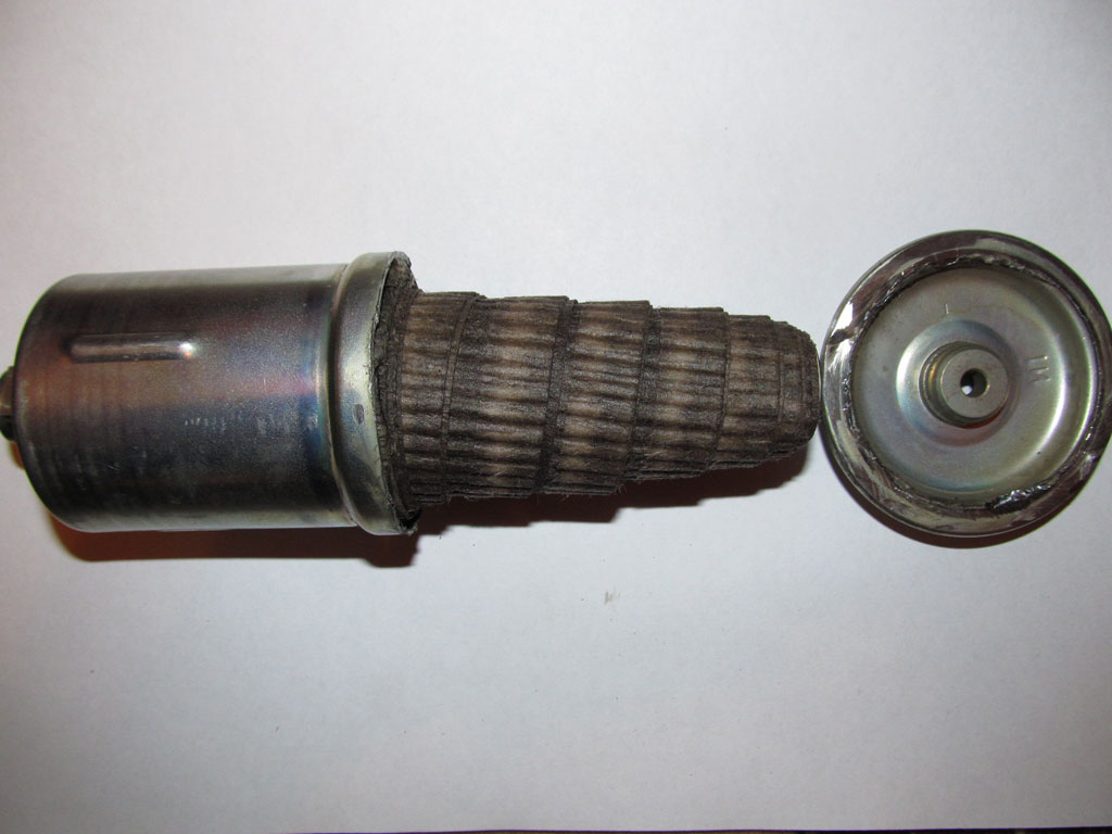

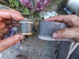

И так вскрыл свой старый фильр Denso. Фильтрующий элемент после 15-16 тыс. км. был серо-кориченевого оттенка. Сам по себе он сделан из плотной бумаги сложенной гормошкой и свернутой в спирать. Если её развернуть не расклеевая слои бумаги, то получится эдакий чулок. Фото прилагаются:
post-2-0-30312700-1297605586_thumb.jpg post-2-0-00758200-1297605579_thumb.jpg post-2-0-59704000-1297605569_thumb.jpg post-2-0-23299900-1297605564_thumb.jpg post-2-0-47751600-1297605557_thumb.jpg post-2-0-60673500-1297605549_thumb.jpg
Думаю что интервала замены фильтра раз в 20 тык. (перед зимой) будет достаточно, но брать Денсовский, который стоил мне больше 2000 р. не вижу смысла, качество конечно хорошее, но оно того не стоит, чтобы за банку из аллюминия и рулон плотной бумаги их отдавать.
Посмотрел сравнил со вскрытым мной Toyota - фильтр еще нормальный ИМХО. Сгустками нет осадка уже хорошо.

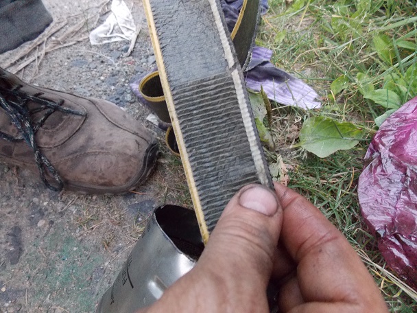

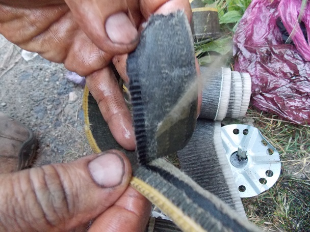

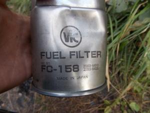

Вскрыли топливный фильтр - оригинал от митсибиси, на котором машина - дизель, проехала в Японии 32200 км. Во Владивостоке заменили на фильтр VIC, по приезду домой - 7500 км, этот фильтр распилили и сравнили с оригинальными. Для себя сделали вывод больше VIC-кий фильтр ставить не будем. Сейчас на машине стоит фильтр Denco-16660, затем его тоже распилим и посмотрим что да как, но его скорей всего ставить тоже больше не будем, т.к. дизелист помог нам найти оригинальный фильтр, который кстати в Автодоке стоит всего 1550 руб. Сначала фото оригинала.
