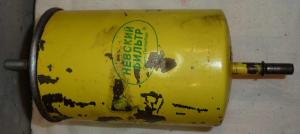

Фильтр топливный от ЗАО "ПКФ "Невский фильтр". Артикул: NF-2107, приобрёл за 112 рублей. Идёт как аналог: BOSCH 0 450 905 002, CHAMPION L201, MANN-HUMMEL WK613, FRAM G6400, FILTRON PP831, SCT ST308
@Dumus,  с виду вроде нормальный
Да, с виду очень добротный + в коробке лежит внушительный список применимости на листе с обоих сторон.

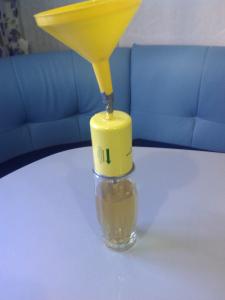

Главное чтоб и внутри все соответсвовало., не распилишь не узнаешь

НФ 012-Т EURO (сейчас вроде нет такой маркировки, идет под маркировкой NF-2112g)
Данный фильтр стоял на УАЗ Патриот, и пробегал 30 тык.
Бензин разный был, в горном алтае, вообще заправки нонэйм были.
Краска ужасная слезает от любого мех контакта.

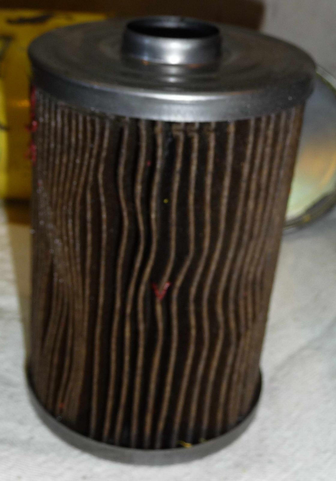

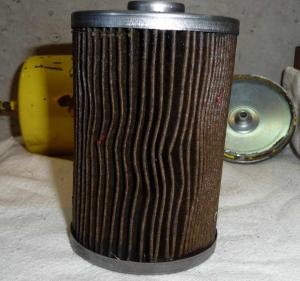

ФЭ мягкий, повело, уложен не равномерно, видно поймал какую то соплю от герметика или еще чего.

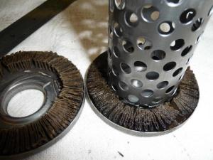

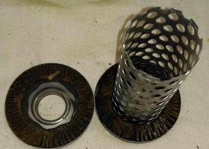

Прижимается фильтр пружиной, но металл к металлу. :down:

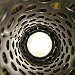

вид изнутри

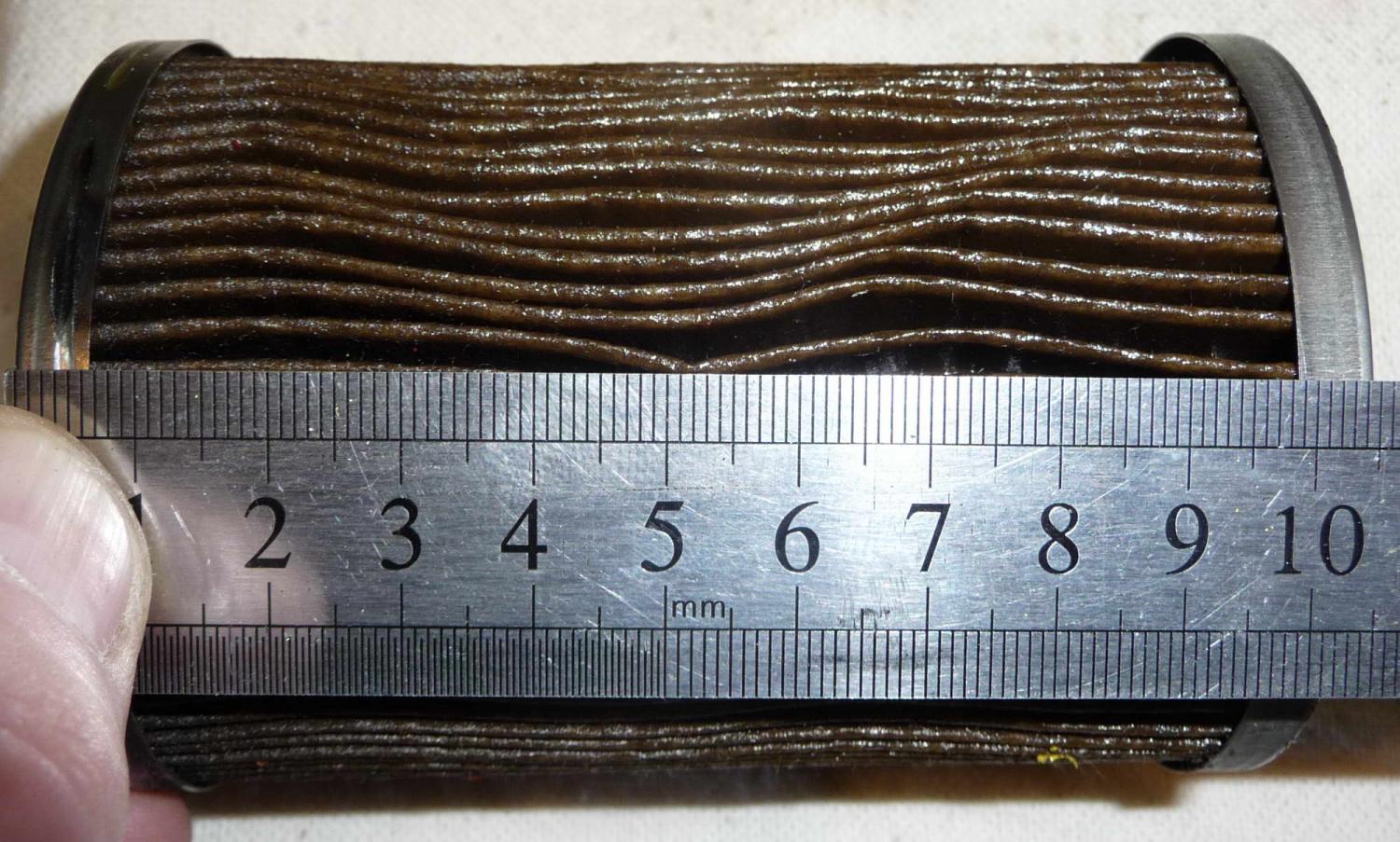

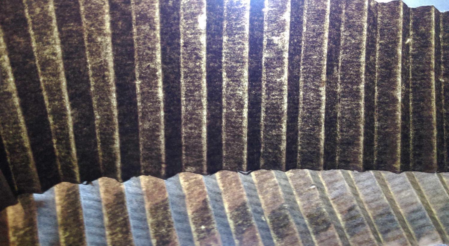

это место склейки концов ФЭ
фэ плотность не равномерная, видны просветы точечные, разных размеров, но конкретно дыр нету.
Разность цвета сторон фэ, наружная естественно темнее.

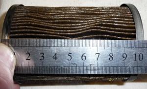

Площадь фэ составляет 1780 см2.
цилиндр катушки большого диаметра, можно было наверное уменьшить, площадь шторы увеличилась бы
И диаметр катушки можно было увеличить бы, тож площадь выросла.

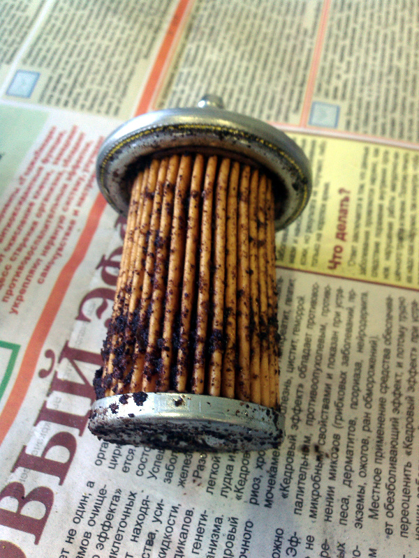

Фильтр вскрывал, выяснил какоц в нем из'ян был, чтобы ухудшить пуск?))
Парочку поюзанных вскрывал, много ржавчины на фильтрующем элементе, но корпус в идеале (из нержавейки)  да и по работе двс без нареканий
Изменено пользователем PhD
5 часов назад, PhD сказал:
Не, нечем, на парковке менял.
