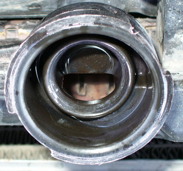

Сегодня залил (1 банку), буду катать на ней 200км. Жидкость на вид как шампунь, мутно-желтоватого цвета и хорошо мылится.
фото ДО промывки (сори за качество, не получилось сфокусировать на внутренностях)
откатал более 200км, не впечатлила меня эта промывка, налет как был так и остался. ну может чуть меньше стало (фото на днях скину)
радиатор отопителя отдельно промывал, серной кислотой и каустической содой :crazy: идеально все отмылось.
все таки винс отмыл всю каку в системе, но появился непонятный серый налет на внутренностях радиатора, снимал термостат на нем налета никакого нет а на алюминиевом корпусе есть :unsure: непонятно...
