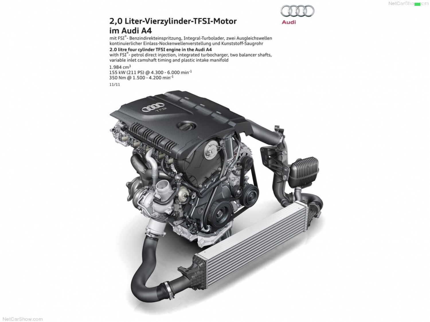

Широкая трубка - это она внизу сопливит

На фото на переднем плане резиновая трубка сверху огибает впуск турбины и входит в неё. Это и есть вент. картера.
