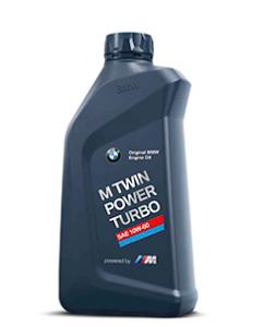

post-23609-0-40008700-1469890139_thumb.jpg Чем тебе это не нравится? Про кастрол забудь в оригинале.Сейчас только шел из газа.
Изменено пользователем Igor7805
BMW_TPT_10w60_01.jpg Чем тебе это не нравится?
Мне кажется там налит обычный Кастрол или чтото подобное. Так с Маслом Амг, налит Мобил 0-40 за тройную цену)
К нам на мерс к дилеру приезжал немец. Обучать по 222 кузову. Был задан про масло вопрос. Так он кричал,что в оригинал они добавляют ещё 10 присадок ко всему. Хочешь верь хочешь не верь сам слышал. У Бмв там скорее всего в новых банках шел. Кастрола с прошлого года нет 100%
В старых банках будет точно кастрола. В СНГ у дилеров ещё остатки остались видимо. Закажи из Германии 10w60 и забудь за масло. Около 30 евро литр помоему.
