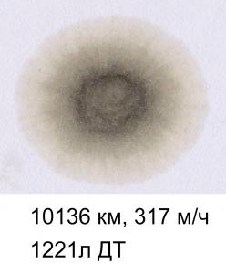

С начала заливки каждые 3000км делаю капельную пробу. Первый раз откатал на этом масле 10000км, и оно по тестам было "как новое", поэтому сейчас в качестве эксперимента думаю проехать 15000км, как положено по регламенту. Однако же, вид капельной пробы на 9000км меня несколько озадачил.

А теперь три пробы с нынешнего пробега. Какие будут мнения, коллеги? У меня есть смутное подозрение, что важную роль играет температура отобранного масла. Последняя КП была сделана при большой жаре, и первая КП с прошлой серии тоже. Они на разном пробеге оказались внезапно довольно похожи.

Да в общем-то как и все капельные пробы. :) Вот правда, что бы вы сказали, увидев эту пробу без подписи? Ну ведь к гадалке не ходи, сделали бы вывод, что масло убито вусмерть, и "ядро разрушилось".

PS Сделал сегодня пробу с холодного мотора, погоняв его пару минут для перемешивания, похоже, слабенькое "ядро" начинает проявляться, прямо аж любопытно.

Естественно, а что еще скажешь тут, поплыло оно наверное от присутствия ДТ.
А может еще не сформировалось за 4 ткм

В общем, покатаю еще тысячу и повторю.
Ну что, камрады, кто хочет поржать? Откатал тысячу, повторил пробу. Если предположить, что масло было мертвое, то здесь налицо чудесное исцеление с воскрешением, не иначе. Кто попытается объяснить сей факт? На всякий случай сразу уточню, все сделано абсолютно честно, никаких фейков и прочих фотошопов. А прошлую странную пробу я вообще 3 раза делал с одинаковым результатом. И до кучи возникает вопрос, что вообще делать с такими результатами? :( Я надеялся сопоставить внешний вид КП и убитость масла хотя бы конкретно на своей машине, чтобы в будущем иметь возможность какого-то контроля, но и тут не срастается.

Или, может быть, пора признать, что капельная проба - это "ниачом"?

Мне пока все больше и больше кажется, что КП - это мракобесие сродни гаданию на кофейной гуще. Она способна показать только вусмерть убитое масло, которое надо было менять даже не вчера, а три месяца назад.

Хороший вопрос. Меня сейчас на полном серьезе интересует вопрос, о чем вообще может сказать КП при таких вводных. Тут вот тем куча, многие с уверенным видом делают какие-то выводы. А по факту фигня какая-то...
Когда не владеешь вопросом - со стороны всегда так кажется)
@Dumus, ну может быть вы как человек, владеющий вопросом, сможете мне помочь? Начните, если не сложно, с объяснения капельных проб, представленных в этой теме. Почему масло, которое вы на 9 тысячах уверенно назвали умершим, на 10 тысячах внезапно стало живее всех живых?
