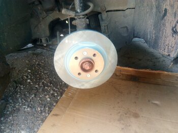

Новые тормоза - посимпатишнее будут :) . Сейчас как написано -200км окуратного торможения . Вот только один вопрос остался - я нарезал противоскрипную смазку на тыльную сторону колодок и на места посадки этих колодок . Это один раз мажется на весь срок службы колодок ? Её же смоет ?! Или каждые сколько-то надо снимать колодки и опять мазать этой смазкой АТЕ ?!

Ясно , ну значит буду мазать по факту скрипа . Если будет скрипеть . А новые направляющие смазал 110ткой , разработал , убрал лишнее , одел резинки и установил . Лишь бы резинки хорошие были , а то я не самый дорогой ремкомплект брал .

Это так с баллона пшикает . Я немного протирал как колесо ставил и обильно очистителем тормозов пропшикал . Завтра посмотрю ещё , если будет на диске или колодках медяха - ещё пшикну. Просто у нас дожди сутки шли и после гаража в большие лужи заезжал , может излишки и смыло сразу ?!

Спасибо за пояснение . завтра обязательно проверю - выверну колёса и гляну как там медная смазка разлетелась , если на рабочую часть тормозного диска попала - обработаю очистителем тормозов . надеюсь , если немного смазки попало на колодки и я на следующий день обработаю колодки очистителем тормозов - колодки ни придут в негодность ?
Изменено пользователем Kuhar1983
Ну решил не ждать завтра , вышел посмотреть - как смазка разлетелась ( ехал то я домой 80км/ч ) ....ну вообще пару точек было на супорте. Я обильно всё продул очистителем тормозов и вроде норм .
