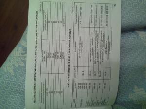

В моем есть только вот это + табличка по температуре.
В новых книжках с сайта смотрел там ушли от конкретных масел и стали просто допуски по апи и ааи и все. Там написано не ниже sl api и ааи б5/б6.

@Racer, вот там где табличка температуры, на той же страничке или рядом, что пишут то? А это ты выложил совсем не то, это видать самые последние страницы мануала.
Были выложены стр 103, 104. До этого бензин, после транс масла.
Выкладываю 102, 105 и 106. Да это конец мана, больше о маслах ничего не сказано, кроме того места как мерить по щупу масло и что угар масла это норма...
Я не прошу сравнить асеа и апи. Я прошу раскрыть инфу как можно, если можно, примерно привести ааи к апи. Т.к. из мана автоваза однозначно определить масла не возможно.
