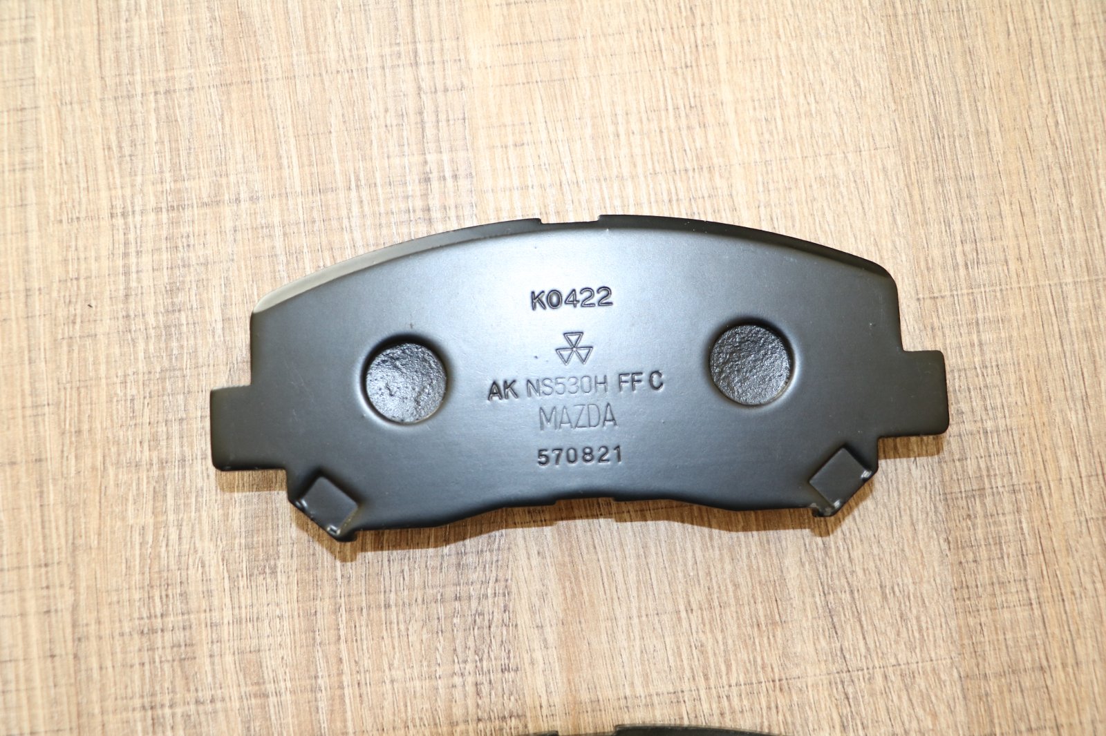

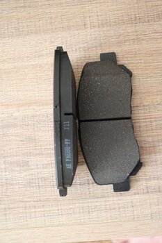

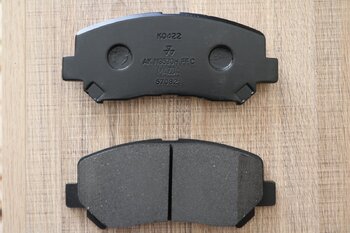

grebiv81 Добрый день хотелось бы знать Ваше мнение по оригинальным тормозным колодкам Mazda K0Y1-33-28ZA являются ли они на самом деле оригинальными, или просто копией под оригинал. Колодки покупались в интернет магазине по цене около 5 тыс. руб., за комплект, как оригинальные Mazda CX-5 для установки на переднюю ось. В комплекте нет ничего, кроме самих колодок, даже отсутствуют пискуны (скрипуны).

01.04.2023 в 21:25, AVSavs сказал:

Добрый день!
Это оригинал, сомнений нет.
Маркировка и прочее, логотипы, вид состава.

Спасибо! Однако сомнения меня не оставляют по вопросам:
- кто производитель данных колодок (очень сомневаюсь, что это Япония)?
- комплектация колодок очень бедная, отсутствуют даже скрипуны, не говоря о     смазках и инструкций?!
- состав смеси колодок также сомнителен для меня, ибо не понятны обозначения на    колодках- KO422 NS530H FF C, вместо ранее наносимых - KO11F NS393H FF, которые имели эти оригинальные колодки (KOY1- 33-28ZA). Если вам не трудно, объясните обозначения на колодках как ранее, так и сейчас?! И последний вопрос: есть ли смысл покупать такой оригинал колодок (KOY1- 33-28ZA), или просто купить колодки от этого же производителя (AN 783 WK), будут ли они отличаться качеством от оригинала, в том числе и составом колодок, и на сколько? Заранее большое спасибо, Вам!

Если логотип Акебоно, то, соответственно, один из заводов Акебоно.
Думаю, даже Япония.
Скрипуны, смазка не кладутся в комплект. Инструкция да, странно.
Состав колодок может меняться со временем, сейчас уходят полностью от меди.

Я понял!
ответ от Акебоно ошарашил!!! Это подделка!!!!!!

Я ПРИНОШУ ГЛУБОЧАЙШИЕ ИЗВИНЕНИЯ! Это подделка!!!
