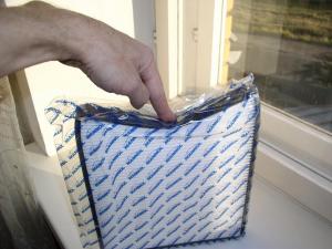

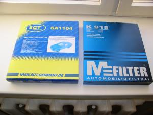

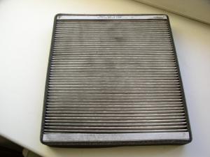

Заказал салонный фильтр Mfilter K 915. Конструкция фильтра полностью соответствует таковой у штатных фильтров Opel — жесткий каркас и полноценный поролоновый уплотнитель по периметру, что служит для плотной посадки фильтра в корпусе и не допускает пропуска не фильтрованного воздуха мимо фильтра из-за его деформации и неплотного прилегания. Ранее перепробовал массу фильтров от разных изготовителей и везде исполнение не соответствует изначально задуманной конструкции. Ближе всех к оригиналу были фильтры SCT SA1104, но после очередной покупки обнаружил, что у фильтров убрали уголки жесткости и фильтр стал совсем мягким, что приводит к его деформации при установке — поролон сверху и снизу сдавливает фильтр в посадочном месте от чего тот по бокам деформируется и открывает путь не отфильтрованному воздуху. После исследования старого фильтра SCT с уголками жесткости стало понятно почему из убрали — толку от них было мало из-за малой жесткости самих уголков. Фильтр Mfilter K 915 удивительно жесткий, с широкой и толстой поролоновой уплотнительной окантовкой, пластиковыми уголками жесткости и стоит в два раза дешевле того же SCT. На фото видно как деформируются фильтры по одинаковой силе нажатия. Прослеживается тенденция к удешевлению производства фильтров для бюджетных авто — стараются сделать конструкцию пригодную для изготовления на автоматических линиях. Наклейка поролоновой ленты и внедрение пластиковых уголков не поддается автоматизации и поэтому безжалостно удаляется. А мы (потребители) получаем дырявую систему вентиляции!
post-7266-0-86096000-1461785419_thumb.jpg post-7266-0-75731000-1461785495_thumb.jpg
post-7266-0-07106400-1461785392_thumb.jpg post-7266-0-96179000-1461785681_thumb.jpg
post-7266-0-65262400-1461785550_thumb.jpg post-7266-0-29091100-1461785568_thumb.jpg

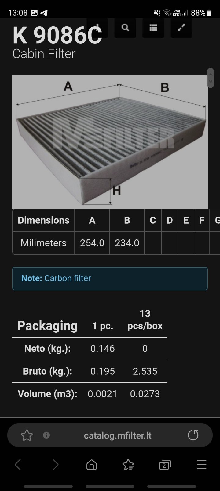

MFilter K9086C
Получил этот фильтр, наткнулся на драйве, информации вообще по ним мало и мало кто заказывает. У нас в Сибири, я первый за 365 дней, кто заказал этот артикул))

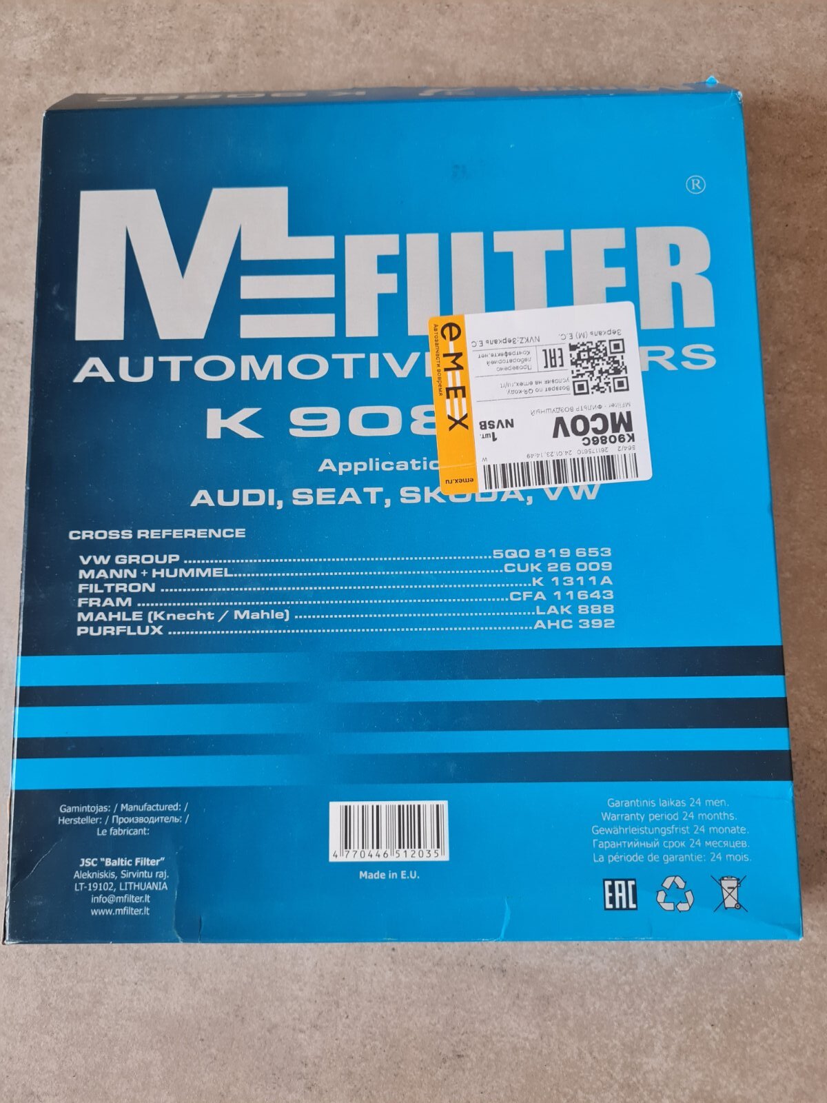

По количеству угля могу сравнить с Кортеко, фотки я его выкладывал в профильной теме. Плотный, увесистый. На коробке qr код перекидывает на официальный сайт. Размеры совпадают точь в точь. Кое где следы клея смутили и ещё смутили такие порванные элементы из которых прям уголь торчит. На фото видно. Брак это ребята или никак не повлияет работу? И цена в 400 рублей ставит его на первое место в моем списке среди угольных!
20230129_130636.jpg20230129_130655.jpgScreenshot_20230129_130800_Samsung Internet.jpg

Домой приеду ещё покажу фото. Возможно открытые участки из-за того, что может давно продаётся. Таскают туда сюда и возвращают. Закажу второй, посмотрим. Фильтр сравним по качеству с кортеко. Но на 600 р дешевле ребятки. Могу на твою машину взять, если интересно. Производство у них свое, я так понял
12 минут назад, efgen сказал:
Давай, если не сложно: К908С, А еще очень интересно, что приедет по этому артикулу: JS Asakashi AC0119BLK.
Что по поводу этих дырок с углем скажешь?
7 часов назад, efgen сказал:
И цена в 400 рублей
efgen , это уценка из-за дефекта.
Это литовский брак.
Я бы не стал у них Ничего покупать !!!
Уценка всегда указывается. Это рыночная цена)) Не доверяешь Литве? Если да, то почему. У них свой завод, в отличии от Накаямы, кооэторые своего производства не имеют. На самом деле фильтр уровня Фильтрон. Если уберём бренды, то он даже покажется лучше. А по своему строению похож на Кортеко. Вес и угля - одинаково
Ещё этот фильтр входит в 5ку производителей, которые соблюдают размеры oem. Все остальные мимо
3 часа назад, efgen сказал:
Все зависит от того, где эти проплешины. Если с внешней стороны, то это ни на что не повлияет. А вот с внутренней - угольная крошка и пыль полетят в салон.
Ну я прикрепил фото со стрелкой воздуха. Они идут со стороны, откуда воздух поступает в фильтр
1 час назад, efgen сказал:
То есть на входе потока в фильтр, если смотреть по стрелке. Значит, проблем не будет.
