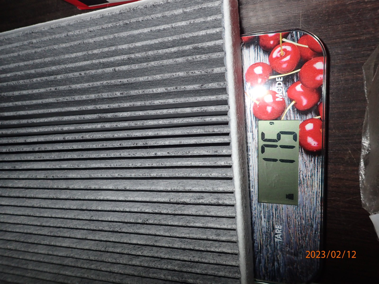

Упакован в хлипкую коробку из тонкого картона без пакета.
Как только взял в руки - понял, что это фигня, а не угольный фильтр (вес всего 175 гр)

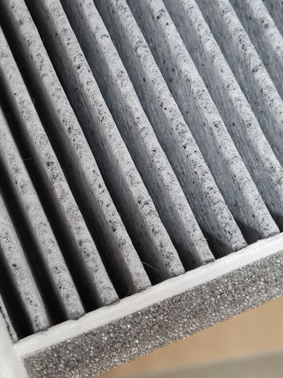

С виду неплох, но лёгкий слишком. Сделан в Литве, скорее всего.
19 минут назад, Dimmy сказал:
С виду неплох
Сразу обратил внимание на количество складок фильтровальной шторы - их много, целых 33 шт
но лёгкий слишком
Вес 175 гр для такого угольника просто ничтожен , видимо там какая то бумага, пропитанная мелкодисперсной фракцией угля
Но, главное - это совершенно не конкурентная завышенная цена:
"угольный кортеко" у Нас продают дороже этого всего лишь на 6 руб РБ (155 RUR)
Изменено пользователем Игорь из Минска
1 минуту назад, Игорь из Минска сказал:
Материал тонкий: угольный слой, видимо, скудный. Зато площадь фильтрующей поверхности больше. Своего рода компенсация. По цене вполне адекватно он стоит. Но я тоже считаю, что лучше 15-20% добавить и взять MANN, Corteco...

Может меня заклинило, но я все салонники сравниваю с фильтром, который уже раза 3 ставил на свою АУДИ , да он - перевёртыш, но
- имеет также 33 складки шторы,
- вес около 330 гр. (уголь чётко виден),
- бока оклеены поролоном
- цена сегодня в РФ 369 RUR !!!
Ношу его с собой на просмотры Наших Претендентов для визуального сравнения и НИ ОДИН пока что не смог превзойти этот "дешман"
