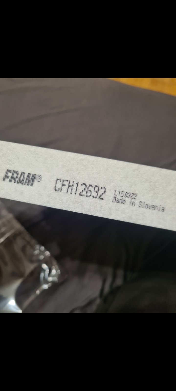

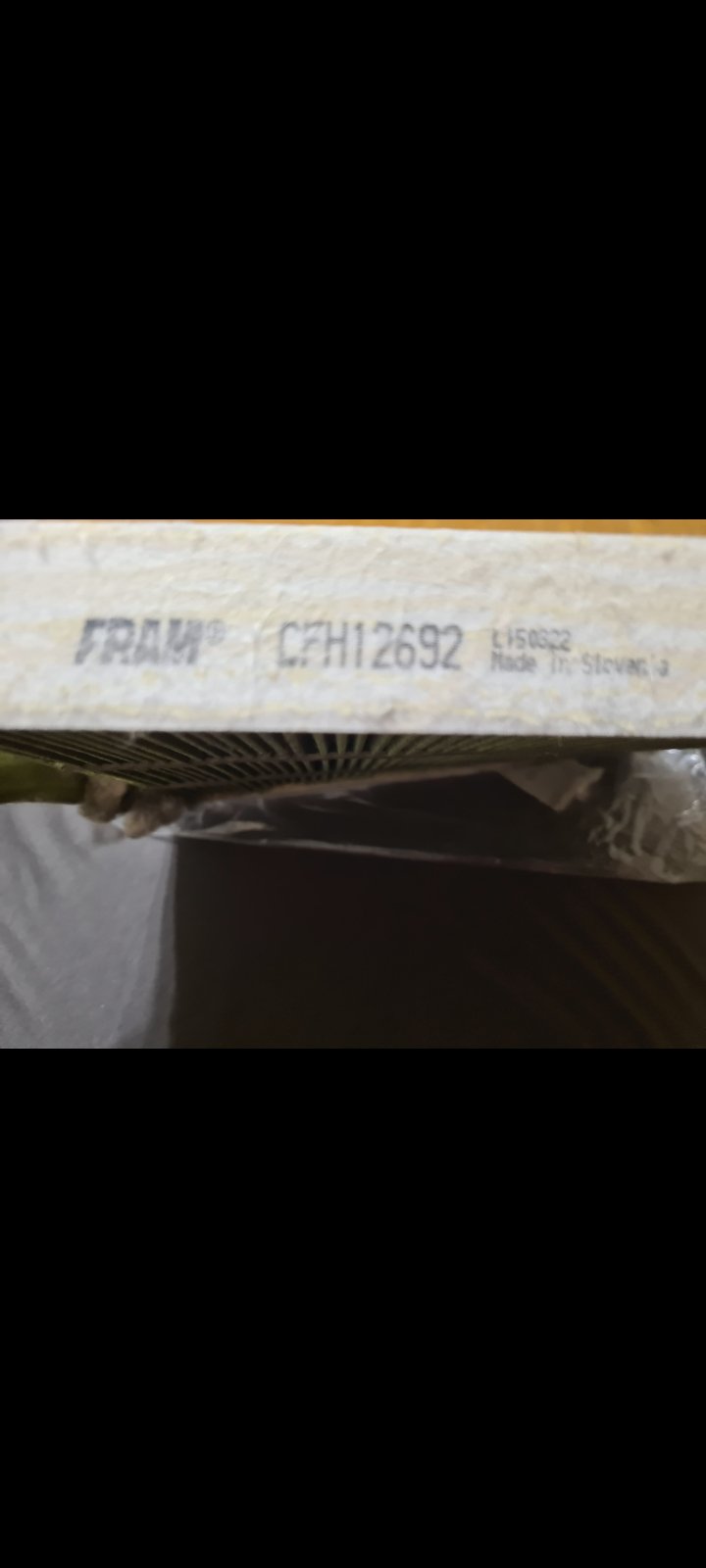

Купил Hepa фильтр Fram  CFH12692(  фольсваген поло)  ,аналог есть и Purflux ,это концерн  Sogefi. Первый hepa в Европе. Нашел  в Озоне за 1600р.  Размер меньше чем mann fp26010, по краям нет жесткой рамки. Пришлось делать рамку, т.к он пропускал бы из боковин. Тонкий и легкий( может чуть легче обычного пылевого). Запах синтетический сперва был, так все hepa пахнут. 99.97 % удаление частиц. Угля нет, пропускает запахи и больше ничего не почувствовал. В Москве эксплуатируют, посмотрим какой ресурс будет, есть мысли что быстро забьется. Сделано в Словении. Надеюсь на известную фирму и что действительно идет фильтрация на уровне hepa.Отпишусь после 8000 км

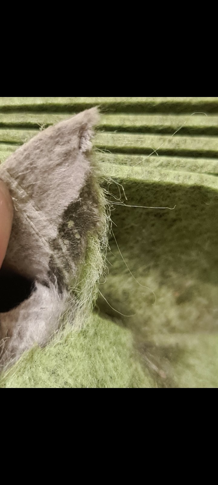

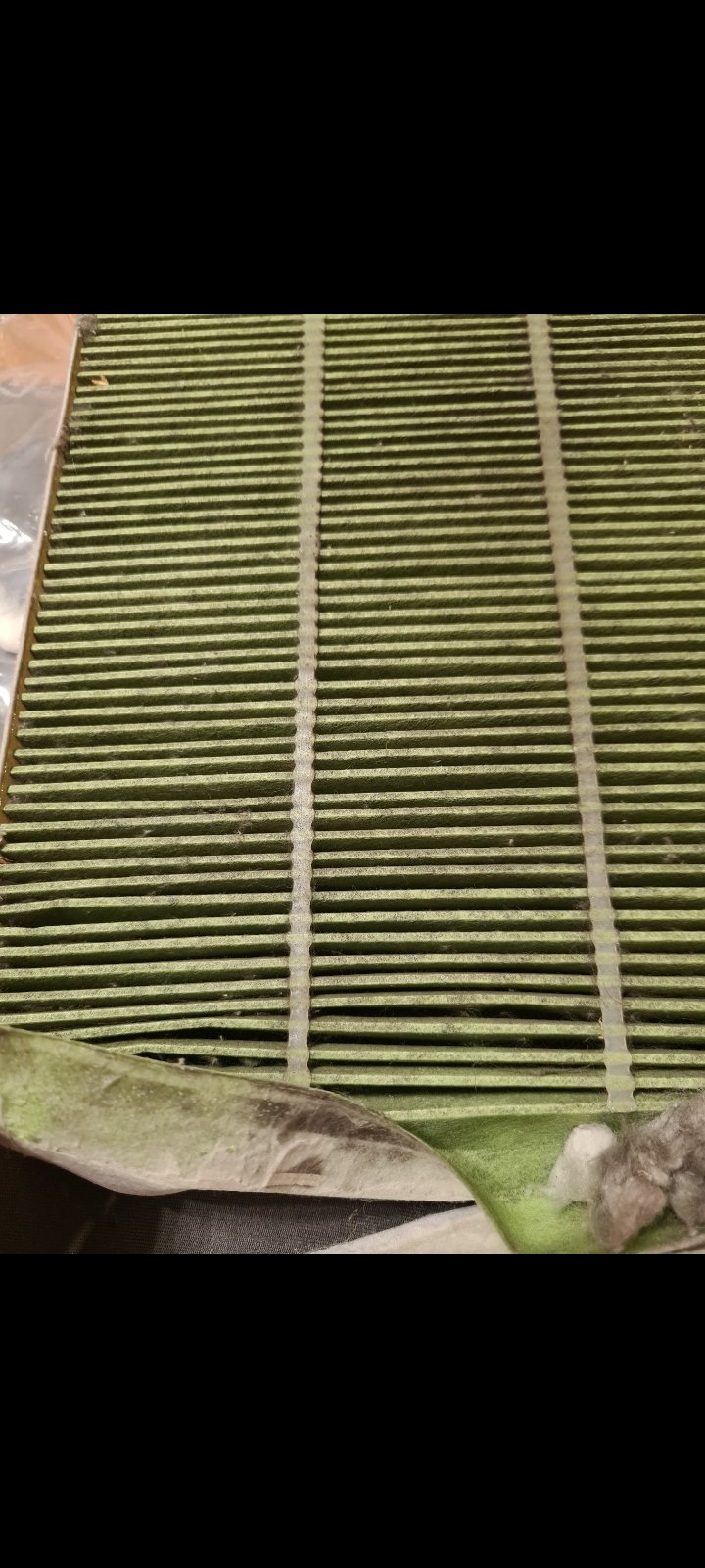

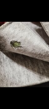

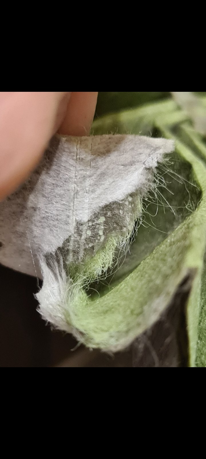

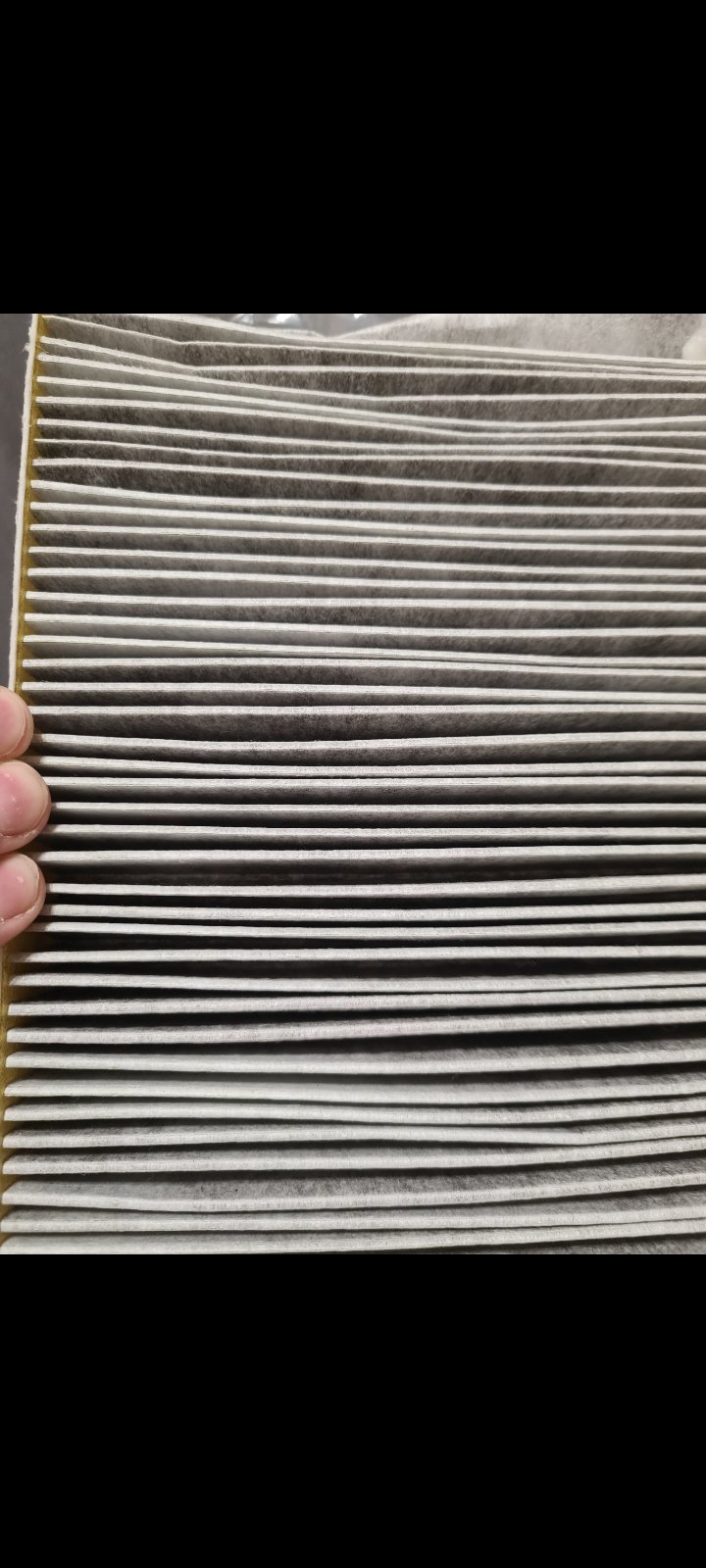

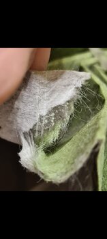

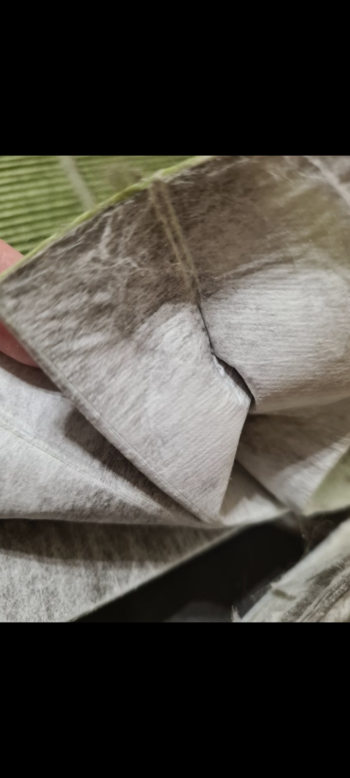

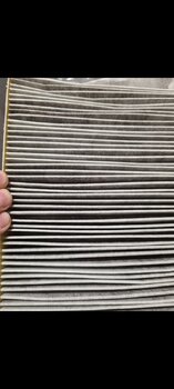

Проехал по Москве около 8000 c Hepa филтьром, fram cfh12692 cabin hepa+. Долгое время был не сильный химический запах от фильтра. Качество фильтрации судить не могу,т.к угля в нем нет. Фильтрует по ощущениям как обычный пыльный фильтр. Использовал его так  как есть  вера в 99.97% степени фильтрации. Сейчас стало прохладно и запахи от грузовиков и другие стали больше и стали напрягать. Фото прилогаю. Пришлось усились сам фильтр, т.к были хлипкий ,по бокам поставить ребра жескости и уплотнения. цена в озоне 1900. Больше брать не буду, т.к запахи больше раздражают ,чем фильирация самых мельчайщих частиц, которые никак совершенно не чувствуются.
Сейчас поставил mann filter FP26010 и просто кайф.

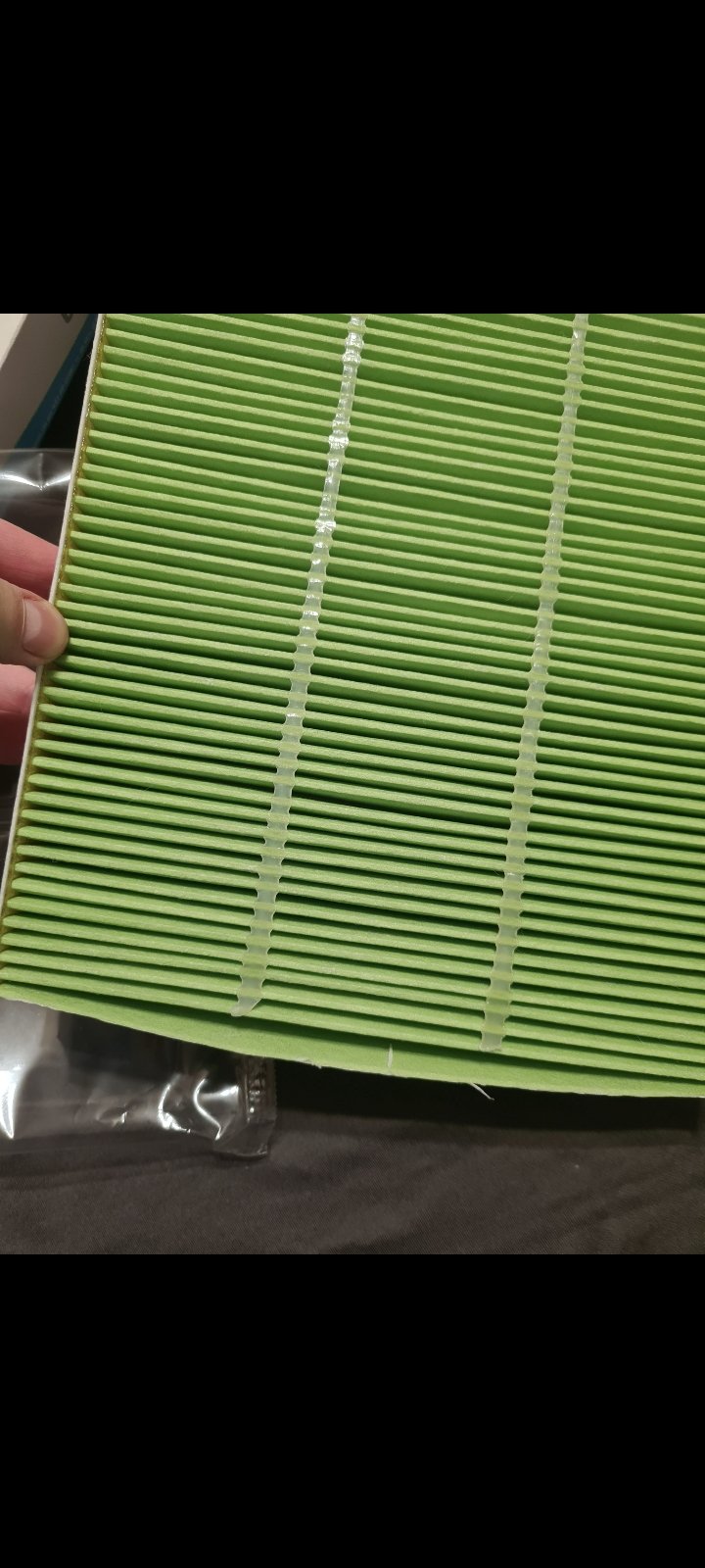

прикрепляб фото но нового hepa фильтра fram, купил за 600р  по акции на озоне.Решил еще раз попробывать , только на лето
