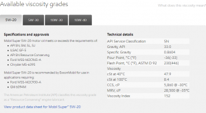

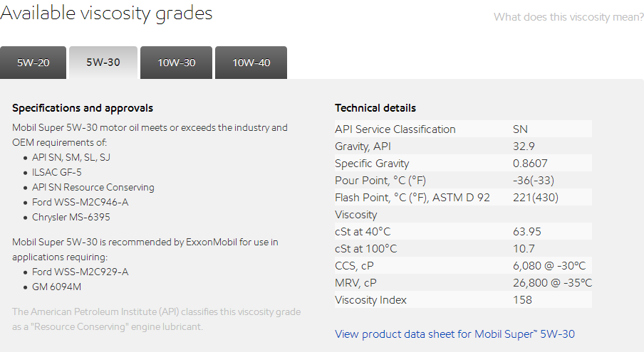

nizh2 451 Опубликовано: 2 сентября 2017 Поделиться Опубликовано: 2 сентября 2017 Данные с официального сайта. Мне, как владельцу азиата интересно данное масло. Цена демократичная - 430 рублей за литр 5W-30. Тара американского формата, что, скорее всего, полностью исключает наличие подделок. Ссылка на сообщение
