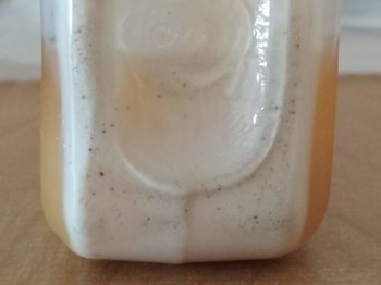

Только что, cimaks сказал:
Мне опять пришел форум на 20-30 литров с мусором и самое обидное что я уже его бахнул в канистру с маслом новым .
Мусор это что?
Мож просто выпадение осадка?
А то на фото не понятно, как на пальцах ?
Если тему сначало почитать там есть фото ещё. Твердые частицы . Если положить на металл ложку и другой ложкой прижать то ощущаются . Не раздавливаются
Всё ясно.
Это фторопласт, микро_"нано" частицы выпадают в конгломераты.
Что говорит о нарушении техпроцесса при изготовлении. Т.к. он не должен уходить в осадок (конгломератоми забьёт фильтр. И маслоканалы.
Залил масло через щуп .  Чтоб сразу через фильтр шло . Выбора небыло . Старое слито было. Ничего страшного думаю . В фильтре останется . Остальное пропущу через малярный фильтр .
Думаю километров через 500 надо тебе фильтр поменять, распилить и посмотреть.
Так будет всё ясно.
