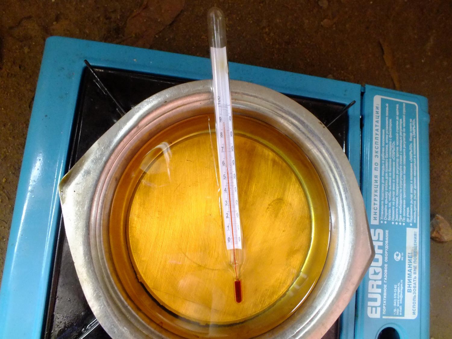

Решил проверить данное масло на агрессивность к меди. В свое время залил его в коробку старой 2105 и никаких проблем при этом не испытывал. А тут пишут, что синхронизаторам сразу кирдык от него приходит. Ну вот я и взял медную пластину и на половину опустил в это масло. Думаю, что за месяц станет понятно какое влияние  оно оказывает на медь.

На сколько я понимаю, что если в масле есть агрессивные к меди соединения, то и незачищенная позеленеет. Но если считаете, что надо зачистить, тогда завтра заеду в гараж и зачищу.

Первые результаты. За сутки нахождения в масле на пластине стала видна граница выше/ниже уровня масла. Видимо это даже хорошо, что пластина опускалась в масло не зачищенная. Иначе бы трудно было увидеть разницу. Масло с самой пластины стекало слегка мутноватое (в емкости видны мутные капли). Т.е.  какая-то реакция между маслом и медью похоже происходит, окислы подъело. С другой стороны каких-либо катастрофических изменений тоже не видно.
По совету старших товарищей пластина была полностью зачищена и погружена назад в масло. Эксперимент продолжается.

На сколько я понимаю - это стандартная фраза на маслах GL-5. Вот и хочется понять на сколько обоснованна данная рекомндация. Очень может быть, что лукойловцы (и не только) исходят из принципа "лучше перебдеть, чнм недобдеть" )))... Сам на нем ездил на классике и ничего страшного не произошло. Скорости переключались, машина ехала, коробка из строя не вышла. Что еще нужно от трансмиссионки???

День пятый. Похоже, что какая-то реакция шла только между маслом и пленкой окислов на поверхности пластины. Во всяком случае с зачищенной пластины масло стекало такое же, что и было в емкости. Никаких изменений цвета или прозрачности масла не видно. Сама пластина тоже без изменений. Никаких ужасов из гаражных баек про масла GL-5 и цветмет не наблюдается.

А теперь это все надо погреть)

Надо подумать как это аккуратно в гараже сделать. До какой температуры греть?

Сегодня вечером был в гараже. Фото делать не стал, смысла не было.  Впечатление такое, что та часть пластины, которая находится в масле выглядит лучше, чем та которая на воздухе. Часть пластины (которая погружена в масло) сохранила «девственный» красноватый оттенок, следов окисления и иных реакций не видно. Часть пластины (которая находится на воздухе) потемнела. Видимо на открытом воздухе идут процессы окисления.
Если через недельку никаких видимых  реакций не будет, то попробую нагреть масло градусов так до 75 ̊ С.

Прошел месяц с момента начала эксперимента. За это время с пластиной ровным счетом ничего не произошло. Поэтому решил пойти дальше и в течение 30 минут подогревал масло на газовой плитке. Температура поддерживалась 70÷90°С.
 На следующей неделе уезжаю на вахту. Вернусь только в начале сентября. Думаю, что если GL-5 действительно оказывает вредное воздействие на медь, то к этому моменту все уже проявится.
