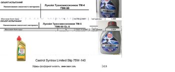

Любительский эксперимент - проверка на агрессивность масел GL5 с медью
Решил проверить данное масло на агрессивность к меди. В свое время залил его в коробку старой 2105 и никаких проблем при этом не испытывал. А тут пишут, что синхронизаторам сразу кирдык от него приходит. Ну вот я и взял медную пластину и на половину опустил в это масло. Думаю, что за месяц станет понятно какое влияние  оно оказывает на медь.

На сколько я понимаю GL-4 рекомендуют там где синхронизаторы из меди, а GL-5 где синхроны из бронзы. Вот и все отличие.
Цэль эксперимента показать, что современные GL-5 практически не оказывают воздействия на медь. Я считаю, что рекомендации не применять GL-5 в коробках с цветметом относится к временам, когда GL-5 была голимой минералкой с диким количеством серы. Сейчас все немного иначе.

Пардон, что поднял некропост, встряну, ибо смешно тему данную читать =) Во-первых, тут люди, судя по всему, даже школьную химию не знают - медь в ГЛ5 вообще-то не кислородом в реакцию вступает, а с серой, образуется сульфид меди. И он не ЗЕЛЕНЫЙ, а ЧЕРНЫЙ. Во-вторых, реакция идет при повышенных температурах, что случается только непосредственно на парах трения, так что тесты неверные, это все равно, что хон делать наждачкой, вообще не понимая процесса) И да, медь-таки реагирует, но процесс действительно небыстрый, хотя синхроны в итоге умирают. На Скорповых МТ-75 есть эта фигня, КПП долго живут, но стоит поменять на GL-5 и они через год макисмум, начинают трещать при переключении передач.  Хотя один хрен живут))
В-третьих, на Скорповых МТ-75 есть эта фигня, КПП долго живут, но стоит поменять на GL-5 и они через год макисмум, начинают трещать при переключениях...

Автор жжёт напалмом... Тему назвал про '...проверка на агрессивность масел GL-5...', а проверил одно с параметрами GL-4/GL-5, гордо заявляя, что всё понял. А автор уверен, что проверял GL-5 и его  хотя бы один отличительный признак по % содержания серы?
Ведомо ли о ℅ содержания серы в GL-5 гипоидном?
Ведомо ли о попадании в КПП через сапун воздуха и влаги после остывания КПП?
Ведомо, что происходит с серой, водой и кислородом?
Пластинку в серную кислоту надо опустить и узнать, что произойдёт.
Сера на медь никак не воздействует, это автор даже не понял.

Ряд исследований показали, что при использовании масел категории API GL-5 в коробках, где требуется применение масел  API GL-4, вызывает появлении меди в использованном масле в 2-4 раза больше, чем при применении масел API GL-4. Как правило, синхронизаторы сделаны из меди и они подвержены повышенному износу, при использовании смазочных материалов с высоким содержанием серо-фосфорных  присадок.
Тест очень глупый. Почему?
Есть такая штука, как механохимический износ. Химия вызывает преобразование металла в мягкое легкоудаляемое соединение, абразив снимает это соединение. Между прочим, именно так по большому счету работает паста ГОИ.
Так что настоящий тест - может быть только с механическим воздействием на медь.
И ещё. Даже сталь начинает корродировать от многих EP присадок при высоких температурах. Хотя при низких они (да-да, именно с содержанием активной серы, в частности) наоборот защищают её от коррозии благодаря адсорбции и образованию плотного тонкого слоя сульфидов. Так что температура тоже важна, и не на часок...

Если проследить историю развития трансмиссионных масел, то можно отметить, что несколько десятков лет назад производители смазочных материалов использовали свинцовые добавки для защиты от износа. Впоследствии они были заменены на серо-фосфорные пакеты присадок из-за того, что свинец оказывает негативное воздействие на окружающую среду. Затем было замечено, что сера вызывает коррозию деталей из меди и других мягких металлов. Однако около 20 лет назад были разработаны пакеты присадок для нейтрализации коррозии от серо-фосфорных добавок.
Ключевым моментом является то факт, что в среднем в маслах категории  API GL-4 серо-фосфорных присадок вдвое меньше, чем в маслах  API GL-5. Серо-фосфорные присадки создают специальное защитное покрытие на деталях трансмиссии. Во время работы контакт между трущимися элементами происходит через это покрытие и тем самым детали защищены от износа. Однако, при контакте медных деталей  оказывается, что это покрытие более прочное, чем поверхность деталей из меди или других мягких деталей. В результате происходит износ не только защитного слоя, но и поверхности элемента из мягкого металла.
Отсюда: http://unom.ru/article_list/article27/
То есть, именно механохимия. Без движения меди и алюминию на серу и фосфор в масле - пофиг.

РАЗНИЦА в 1.3%  Будет  фатальны ?  А то тут один куколд  стращает ,аж кушать не могу :lol:
всё срочно сливаю :))))))))))))))))))))
1.3% это разница в объёме масла, а разница концентрата уже 10ки %
