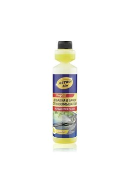

я не пойму, чем вас такие флаконы с дозатором не устраивают?
Давно пользуюсь, всё устраивает

Я про свою проблему уже подробно писал тут. Сфотографировал, чтоб понятнее было.
И я не один такой со шторкой в горловине, сильно утопленной или почти вертикальной горловиной, отсюда необходимость заливать через длинный носик.
