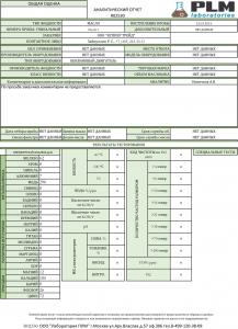

Сupper 5W-30 PAO Mazda 3 после 10000 км
Масло: Cupper 5W-30 ПАО
Автомобиль: MAZDA 3 2008 г, 2.0 (150 л.с.)
Общий пробег на одометре: 111500 км
Пробег на масле: 9500 +- 200 км
Моточасы: 365 +- 7
Израсходованное топливо: не считал
Доливки масла: 1,5 л
Присутствие отложений в двигателе ДО: через горловину мало что видно
Присутствие отложений в двигателе ПОСЛЕ: аналогично
Автозапуск: да
Наличие чип-тюнинга: нет.
Предпусковые подогревы: нет
Период эксплуатации: Сентябрь 2015 - Апрель 2016 г. Москва
Срок эксплуатации: 6 месяцев
Топливо: бензин Газпромнефть АИ-95
Расход топлива по б/к   11,7 л/100 км. Объективно 13,5
Режимы: (80% Москва, 20% трасса)
Фильтр масляный: оригинальный
Фильтр воздушный: оригинальный
Объем заливаемого масла: 4,3 литра
Отбор масла:Шприцем через щуп
До этого 6 мес. на Cupper 5W-30 ПАО, Mazda Dexelia 5W-30
Промывка промывочным маслом или присадкой: нет

В анализе на Киа у 5-40 упало до 10.9, интересно как на 5-30? А дало не дало, мне не очень нравится когда падает вязкость...
Они не то что нам не доверяют, скорее PLM удобнее для них и быстрее. Мы же дольше по времени делаем, да еще с пересылкой мног овремени уходит... :)
А так соглашусь с критиками, анализ нужно более подробный делать - если целью было показать работу масла куппер. Этот анализ показывает немного другое - не как масло поработало, а как себя чувствует мотор. Чувствует себя по железу он не очень, если это конечно не замена цепи напрашивается. А так алюминия и хрома я бы не сказал что много. :)
@JEEPер, хорошо, вижу, что никак. Вы знаете вязкость свежего Сupper 5W-30 PAO?
Да какая разница какая у свежего вязкость - главное что она падает. Вернее лучше сказать падало, так как я понял это масла ещё старого замеса... Посмотрим что с новыми будет..
У отработки вязкость 10, она упала или нет?
А ты сам то как считаешь, с 14.6 до 10.9? (это про 5-40)
Я считаю, что достучаться до вас нереально. Я уже не раз намекал на то, что мы сидим в теме про Сupper 5W-30 PAO, не раз намекал на то, что вы не знаете вязкости этого свежего масла, поэтому просить в анализе отработки измерить вязкость при 1000С бессмысленно, потому что падение или его отсутствие все равно определить не сможем. В ответ же одна и та же заезженная пластинка про масло 5w40, которое к этому анализу вообще никаким боком не относится. Вы никак не можете понять элементарного вопроса, поэтому я пас. :rolleyes:
@Wald, а это не тот анализ свежего? http://www.oil-club.ru/forum/topic/11785-masla-cupper/ , а вот результата отработки нет!!! Что здесь не понятного то? Обсуждали анализ 5-30 - он не полный. В пример для потери вязкости, анализ 5-40... - опять не понятно что то? В прочем это масло из старого замеса, мне уже не интересно...
