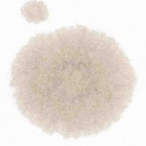

Что-то я засомневался в последней капле, решил повторить:
Общий пробег: 26865 км
Пробег на масле на момент взятия пробы: 5046 км (город/трасса – 46/54)
Сезон эксплуатации масла: ноябрь 2015 – август 2016 (8,5 месяцев)
Моточасы: 150 мч (средняя скорость по БК 34 км/ч)
Израсходованное топливо: 540 литров бензина Лукойл АИ-95 ЭКТО
Объём заливаемого масла: 4,2 литра, доливок не было
Проба взята с горячего двигателя, сушка 22 часа в помещении, офисная бумага.
Фото на просвет:
Скан и пила:
Ничего не понимаю, капля очень сильно от предыдущей отличается, ерунда какая-то :unknw:
На просвет вообще ядро визуально просматривается, а на скане - нет, может у меня сканер плохой?

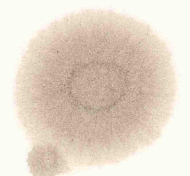

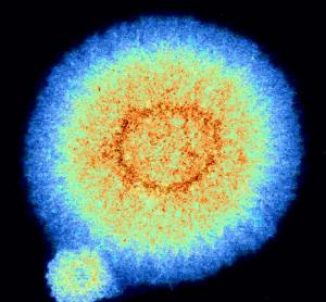

Общий пробег: 27926 км
Пробег на масле на момент взятия пробы: 6107 км (город/трасса – 44/56)
Сезон эксплуатации масла: ноябрь 2015 – август 2016 (9 месяцев)
Моточасы: 170 мч (средняя скорость по БК 36 км/ч)
Израсходованное топливо: 640 литров бензина Лукойл АИ-95 ЭКТО
Проба взята с горячего двигателя, сушка 22 часа в помещении, офисная бумага и квадратная бумага для заметок.
В этот раз решил капнуть не только на офисную бумагу, но и на квадратную бумагу для заметок.
Офисная бумага, скан и пила, ядра по прежнему не видно:
Бумага для заметок, фото, скан и пила, ядро хорошо видно на фото, но не на скане:
капля 170 мч квадрат фото.jpg   капля 170 мч квадрат.jpg   капля 170 мч квадрат пила.jpg
Честно скажу, я все больше разочаровываюсь в методе капельных проб - слишком много лишних факторов могут на нее влиять - температура масла и воздуха, влажность, время после остановки двигателя, бумага и т.д. Раз уж начал, то в этот раз продолжу делать капли до момента слива, но для следующих заливок тратить на это время не вижу смысла - мне это все больше начинает напоминать гадание на кофейной гуще, имхо.
 Какой уЖасть...Не раз тебе было обозначено - из какашки не получится конфеты,только кизяк. Так и с твоим маслом - оно давно УМЕРЛО и более как мазута для разных хозяйственных целей непригодно! А ты ещё и ездишь...Истинна, что все люди разные :bravo:
По последней капле от 01.09.2016. Ядро разрушено. Разница между TAN и TBN в пределах единицы, может 1.5 в пользу TBN.
Продолжай делать пробы на офисной бумаге и сканировать. Хорошо получается. Не надо никаких промокашек.
Изменено пользователем igork

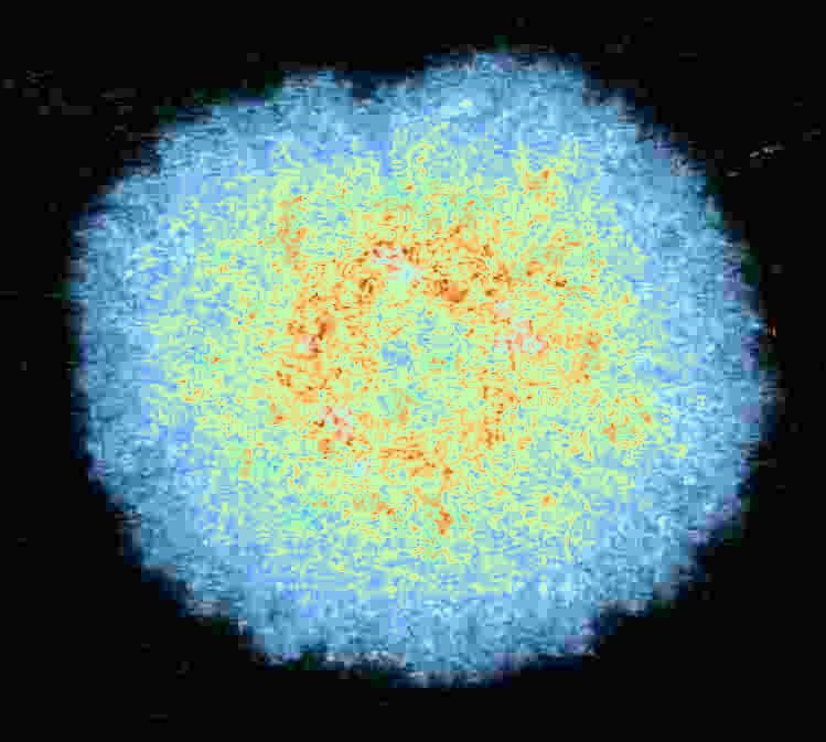

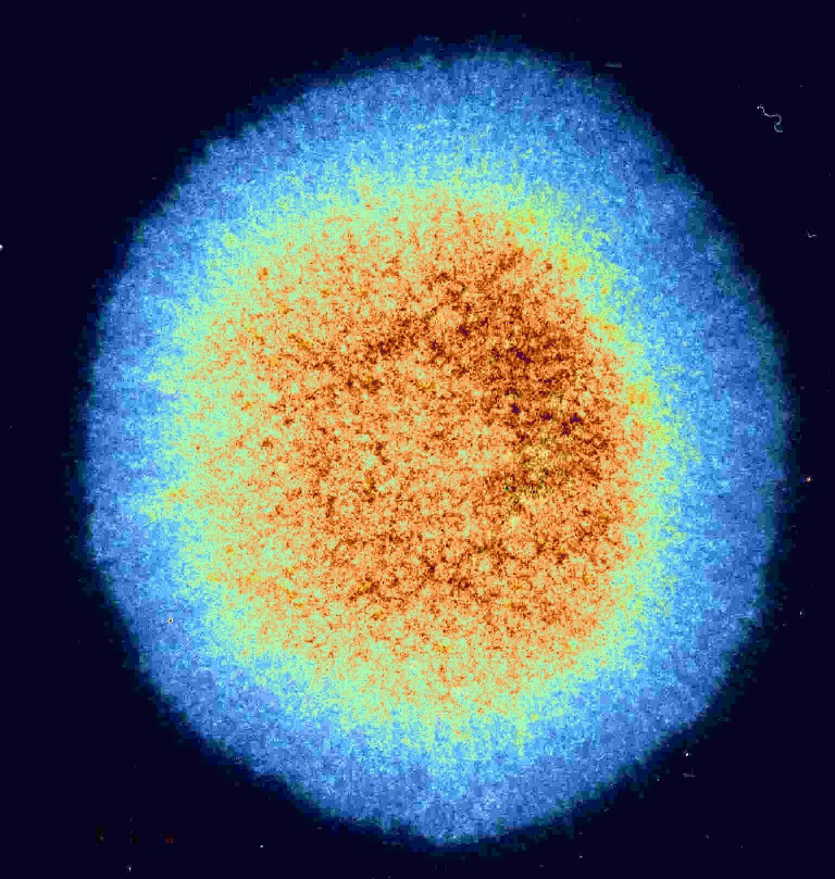

Общий пробег: 28333 км
Пробег на масле на момент взятия пробы: 6514 км (город/трасса – 47/53)
Сезон эксплуатации масла: ноябрь 2015 – октябрь 2016 (11 месяцев)
Моточасы: 190 мч (средняя скорость по БК 34 км/ч)
Израсходованное топливо: 700 литров бензина Лукойл АИ-95 ЭКТО
Проба взята с горячего двигателя, сушка 26 часов в помещении, офисная бумага и квадратная бумага для заметок.
Офисная бумага, скан и пила:
Бумага для заметок, скан и пила:
Последние капли текущего масла. На следующей неделе буду менять и отправлять отработку на анализ в PLM.
Посмотрим, что покажет анализ.
Изменено пользователем VAn12
