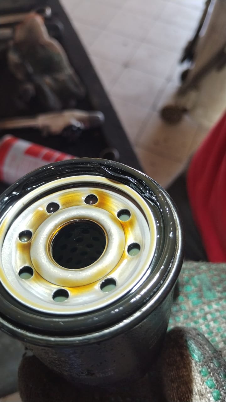

1076902436_WhatsAppImage2025-04-07at15_16_46.thumb.jpeg.be6636d086501817ba2b703113d12539.jpeg
Фильтр Azumi C28809.
Масло S-OIL 7 RED #9 SP ILSAC GF-6 0W20
Пробег менее 3т.км.
Разъело уплотнительную резинку в нижней точке фильтра.
Немного в шоке.
Больше похоже на то, что уплотнительное кольцо закусило при установке.. Сами ставили?
Я также один раз поставил другой фильтр по незнанию, не смазал маслом.
В итоге при закручивании резину зажало. Благо обнаружил почти сразу, далеко от гаража не успел уехать :sarcastic:
18 часов назад, CRESTAkrasnodar сказал:
Пробег менее 3т.км.
Немного в шоке.
5 часов назад, maslenok2111 сказал:
Нет не сам. Ставил знакомый на своём СТО. Очень опытный и грамотный специалист. Хотя, конечно, исключить ничего нельзя. Пресловутому человеческому фактору всегда есть место.
