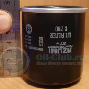

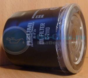

Прикупил для коллекции фильтр C-21113, в емексе он обошёлся всего за 195 рублей. Коробка цветная, глянцевая, имеются надписи на японском, английском, французском, испанском и русском языках. Сам фильтр тяжёлый, с матовым покрытием, имеется защитная плёночка. Надписи "Made in..." нет, но имеется надпись, в т.ч. на русском языке "Производитель: АйЭсЭс Ко., Лтд. Осака, Япония". Уплотнительное кольцо круглого сечения, обильно чем-то смазано. Противодренажный клапан чёрного цвета.
А теперь самое интересное, типоразмер С-113, однако в кроссах на коробке и на самом фильтре указаны довольно экзотические артикулы: TOYOTA 90915-YZZC4, ISUZU 5-86301911-0 и MAZDA AY10-0T-Y014

Сравнил с C-113J, кстати внешне да, принтом похожи и такие же ряхнутые кроссы ))) Внутри разные.

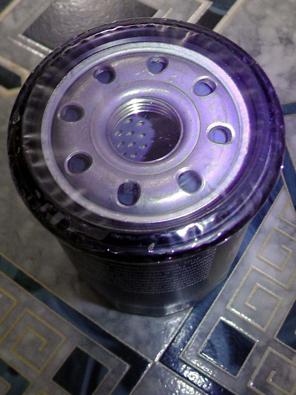

@Dumus, а плёнку снять религия не позволила?  ;)
Сигма, нужно бы шапку поправить, правильно AZUMI
Вы вообще вкурсе зачем она нужна? Если буду ставить - сниму, а пока пусть храниться в коллекции.
Конечно нет.
Если не трудно поясните для чего она нужна и в чём сложность снятия и установки плёнки на место?
Конечно нет.
Защита от мусора и пыли во время хранения, плёнка запаянная, т.е. одноразовая.

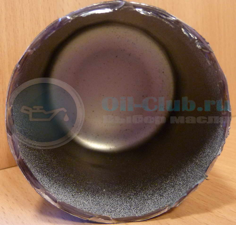

фильтр закрыт пленочкой

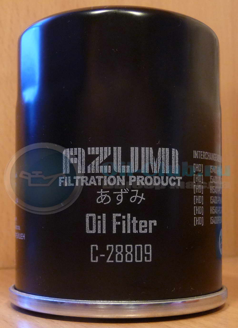

На корпусе есть дата изготовления, имеется кроме японского(наверное, фиг поймешь эти иероглифы) и русский, и английский.
Инструкция по применению, короче на 3 языках. Принт хороший

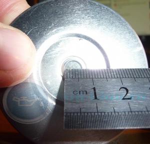

габариты, вес

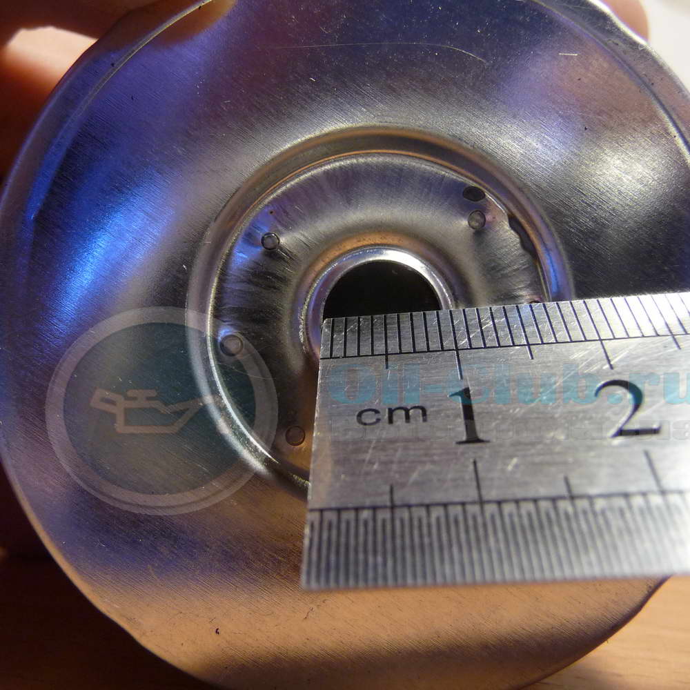

Прижимная пластина ужасно жесткая.
Внутри корпуса полито краской

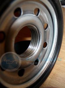

Резьба не плохая

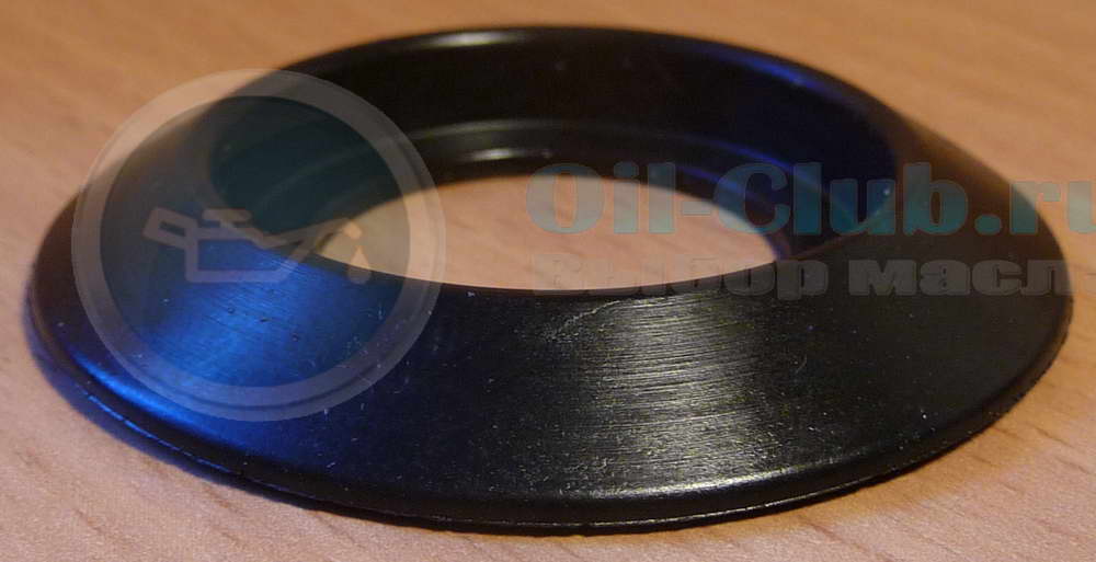

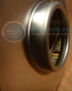

Противодренажный клапан прилегает плотно, форму восстанавливает, средней толщины, дедовской тест фильтр прошел

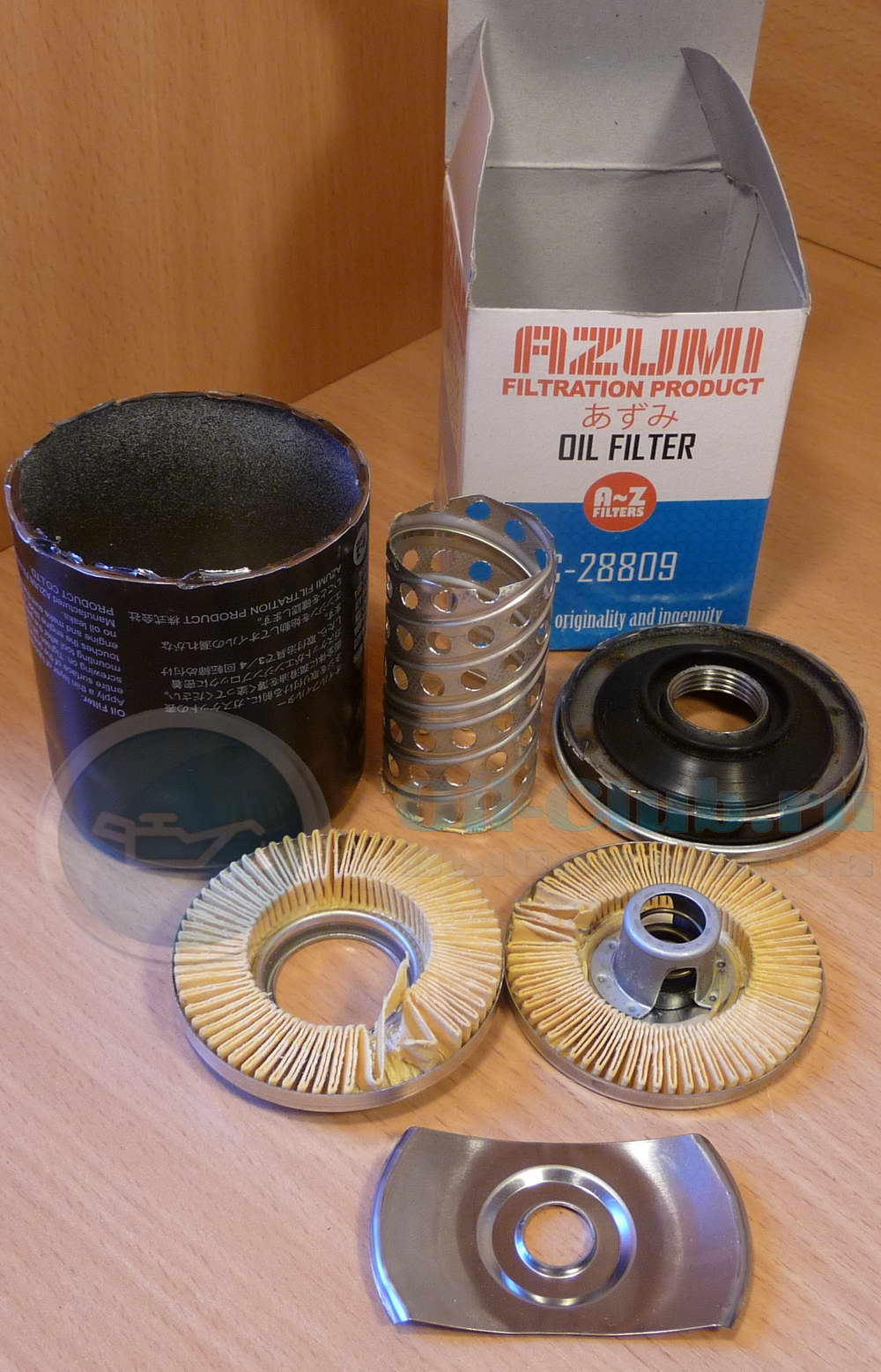

"кпд" катушки

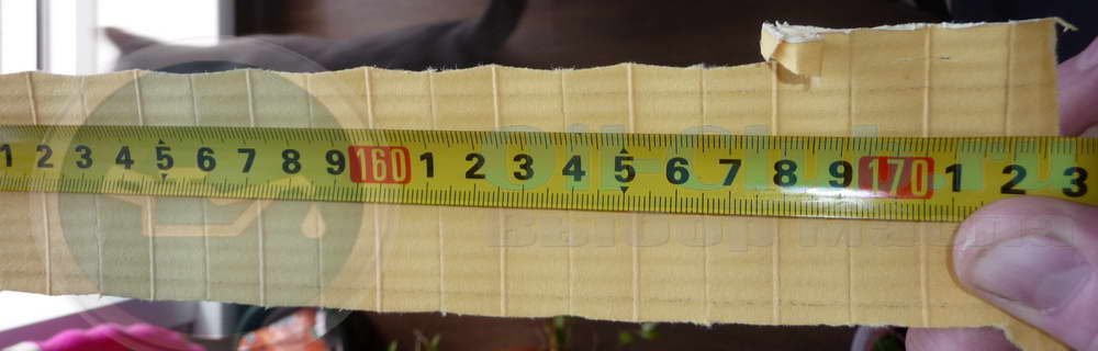

фэ уложен равномерно, поддтеков клея нет, на разрыв устойчив.
цилиндр катушки не очень хорошо приклеен, не аккуратно сделан
Внутренний вид
Бумага нормально проклеена на стаканах.
Клапан из пластика, давление необходимое для открытия у меня получилось 2.9 bar (что то многовато!)
Площадь фильтра получилась 1020 см2
фэ тоньше mahle.
На просвет, вроде поры у azumi  поменьше будут.
