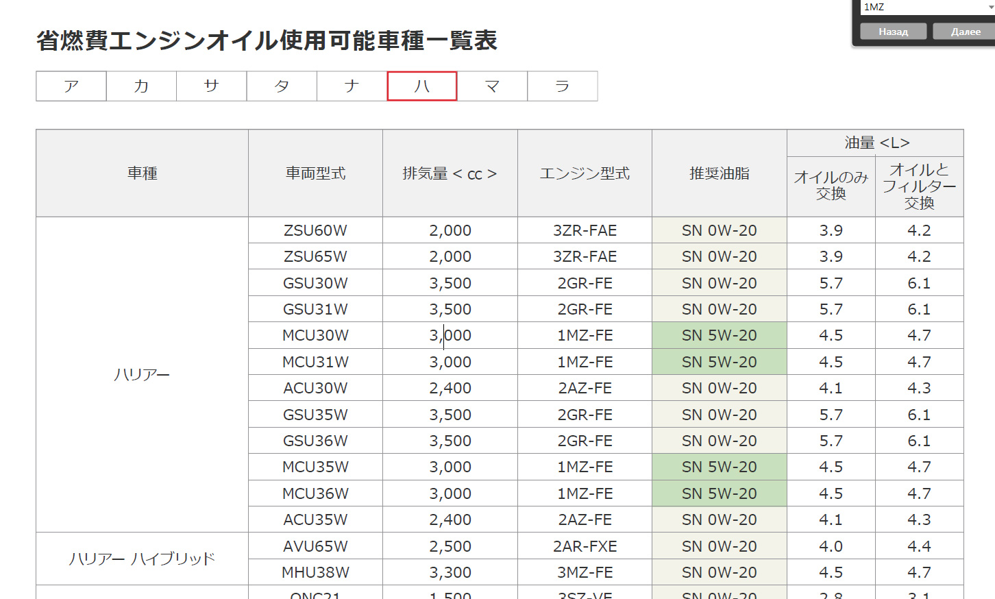

Единственное в 1MZ-FE сама тойота на рынке Японии рекомендует 5W-20, а 0W-20 - демонстративно отсутствуют на этот мотор. Тем более мотор у вас 2003 года.
