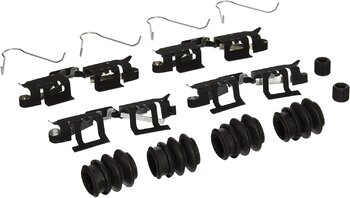

Kaminsky 58 Опубликовано: 15 апреля 2021 Поделиться Опубликовано: 15 апреля 2021 (изменено) Screwdriver78 Нашел, что хотел. Пластины от фирмы Carlson, снаружи покрыты каким-то тефлоном, изнутри резиной: Спереди у меня поршни из термопласта, а вот сзади - сталь, ржавеет на глазах, чтоб ее. Изменено 15 апреля 2021 пользователем Kaminsky 1 Ссылка на сообщение

Screwdriver78 2 488 Опубликовано: 15 апреля 2021 Поделиться Опубликовано: 15 апреля 2021 58 минут назад, Kaminsky сказал: Нашел, что хотел. Пластины от фирмы Carlson, снаружи покрыты каким-то тефлоном, изнутри резиной М, хорошая мысль. У меня как раз есть комплект новых пластин, надо будет их покрыть МС-2000 в зоне трения о суппорт и колодки. В двигатель я ВМП не допущу, а как антискрип вполне можно. Ссылка на сообщение

Reins24 3 209 Опубликовано: 19 апреля 2021 Поделиться Опубликовано: 19 апреля 2021 15.04.2021 в 22:14, Kaminsky сказал: Пластины от фирмы Carlson, снаружи покрыты каким-то тефлоном, изнутри резиной: Где купить? Артикулы есть? Тоже такие хочу. Ссылка на сообщение
Kaminsky 58 Опубликовано: 21 апреля 2021 Поделиться Опубликовано: 21 апреля 2021 19.04.2021 в 09:42, Reins24 сказал: Где купить? Артикулы есть? Тоже такие хочу. Артикулы: http://carlsoncatalog.com/ Купить: любой агрегатор поставщиков 2 Ссылка на сообщение
