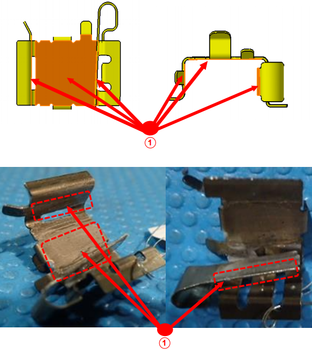

Kaminsky 58 Опубликовано: 14 марта 2021 Поделиться Опубликовано: 14 марта 2021 09.02.2021 в 02:25, Vasya- сказал: Смазку нужно закладывать под эти скобы - направляющие колодки они называются. Cмазка закладывается между направляющей колодки и её посадочным местом в скобе суппорта. Cмазка та которой мажут антискрипные пластины колодок. Я когда-то долго не мог найти откуда скрип -всё мазано перемазано, и только когда в том месте смазал, на 2 года о скрипах забыл совсем -полная тишина. Этим летом думаю обновить там смазку , и в направляющих пальцах. И туда, и туда надо: Ссылка на сообщение

Kaminsky 58 Опубликовано: 14 марта 2021 Поделиться Опубликовано: 14 марта 2021 (изменено) Vasya- Тоже так делаю. А скобы покрасил в печи и теперь смазка под опорными пластинами не нужна. Они там намертво держатся после вщелкивания. 21 век, а конструкция тормозов из говна и палок. Хотя бы антифрикционное покрытие на основе дисульфида молибдена нанесли на эти опорные пластины, чем пачкать открытые поверхности. У Теслы кстати вот такаие смазки: Изменено 14 марта 2021 пользователем Kaminsky 1 Ссылка на сообщение
