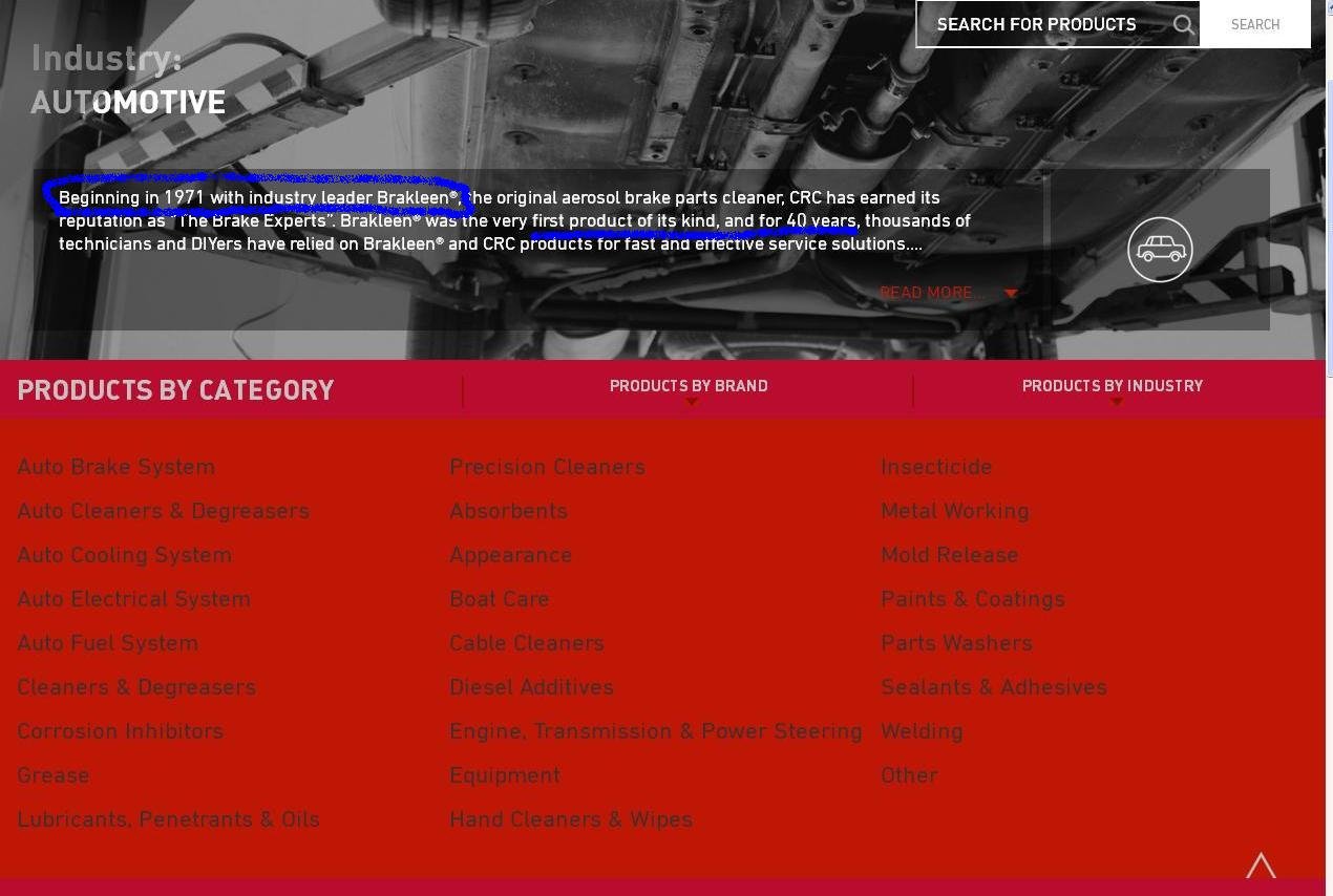

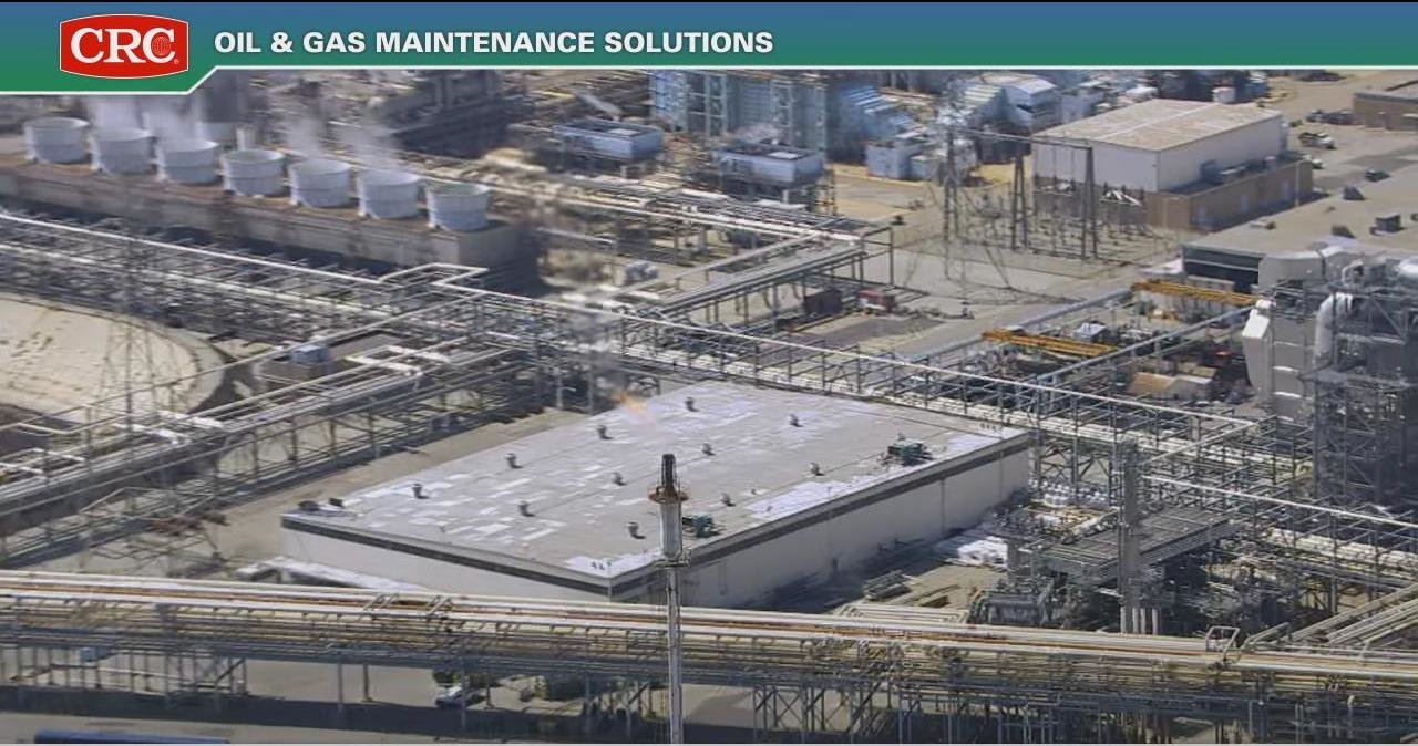

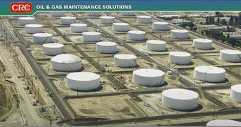

Legion777 5 765 Опубликовано: 29 октября 2020 Поделиться Опубликовано: 29 октября 2020 5 часов назад, tesloil сказал: CRC не является производителем , а является просто упаковщиком tesloil Ну да, конечно "упаковщик". При наличии своих заводов и нефтяных скважин только и остаётся "упаковывать" чужую продукцию. Вот так выглядит один из заводов CRC по "упаковке" - даже в 20 дюймовый монитор не помещается: Можно посмотреть заводы и прочее на видео: https://www.crcindustries.com/video/ Список продукции и о самой компании: P,S. Впрочем любой желающий может сам ознакомиться и с компанией и её продуктами: https://www.crcindustries.com/products/automotive.html 1 Ссылка на сообщение
tesloil 3 967 Опубликовано: 29 октября 2020 Поделиться Опубликовано: 29 октября 2020 (изменено) При всем уважении () , у Вас очень дилетантский подход . Вы можете еще представить много разных ссылок в доказательство своих "заблуждений" , но это ничего не изменит . Вы просто не очень скрупулёзно знаете тему , куда постоянно пытаетесь вмешиваться Мне известны конкретные смазки , которые представлены под брэндом CRC , к производству которых эта самая CRC не имеет ровно никакого отношения . Изменено 29 октября 2020 пользователем tesloil 3 Ссылка на сообщение
Legion777 5 765 Опубликовано: 29 октября 2020 Поделиться Опубликовано: 29 октября 2020 Нет никаких "ссылок", а есть компания CRC. Которая представлена на рынке США - своей Родине и местонахождению своих предприятий. Может путаете с ЛиквиМоли, которая заказывает неизвестно что и неизвестно где, не имея своих заводов, нефтяных скважин, производств по переработке и прочих индустриальных мощностей? Ссылка на сообщение
tesloil 3 967 Опубликовано: 29 октября 2020 Поделиться Опубликовано: 29 октября 2020 Нет, уважаемый , поверьте на слово , ничего не путаю . И знаю , о чем говорю говорю . По Ликви Моли в плане смазок , кстати , вовсе не так уж все плохо ( сделаю предположение - значительно лучше , чем по другим группам товаров ) . Пользуюсь , кстати , не только инсайдерской информацией . Ссылка на сообщение
Legion777 5 765 Опубликовано: 29 октября 2020 Поделиться Опубликовано: 29 октября 2020 То есть исходя из сказанного, компания CRC "дутыш", которая не имея ничего, врёт про себя, свои предприятия? Ссылка на сообщение
