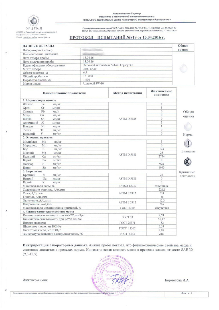

Uzautooil 5W-30 SL ILSAC GF-4 на Subaru Legacy после 1500км.
Масло: Uzautooil 5W-30 SL ILSAC GF-4
Автомобиль: Subaru Legacy 3.0 2004г. АКПП.
Двигатель (цепь): EZ30 245л.с.
Общий пробег на одометре: 151000км.
Пробег на масле: 1500км
Моточасы: не знаю
Израсходованное топливо: 240-260л
Доливки масла: не доливал
Присутствие отложений в двигателе ДО: вроде нет
Присутствие отложений в двигателе ПОСЛЕ: вроде нет
Автозапуск: не использовался
Наличие чип-тюнинга: нет.
Предпусковые подогревы: не использовал
Период эксплуатации: С февраля по апрель(от +15С до -20С)
Срок эксплуатации: 2 месяца.
Топливо: Бензин Газпромнефть 95G-Drive, только его последние 7000км. (до него только 98G-Drive)
Режимы: 100% город (пробки каждый вечер+ работа на ХХ при прогреве утром 5-7 минут) Трассы: за город не выезжал. Средний километраж в будние дни 15-25км.
Фильтр масляный: Mahle/Kneht OC500.
Фильтр воздушный: Оригинал (Subaru-Denso).
Объем заливаемого масла: 6.5л (по паспорту 5.5 будет по уровню MIN. Если вывести на MAX - 6,5)
Отбор масла: Через щуп в новую полиэтиленовую бутылку 1л
Что было до этого масла: NGN NORD 5W30 с октября 2015г по февраль 2016г.
Периоды смены:
0 - 80000 Subaru 5w30, Motul 5w40 (периодичность не знаю)
80000 - 143000 Motul X-Cess 5w40 (перидичность: летом - менее 7500км летом, зимой менее 6500км)
143000 - 148000 NGN NORD 5w30
148000- 149500 Uzautooil 5W30 (с целью заменить и проверить следующую заливку без перекатов)
Промывка промывочным маслом: не делаю - в картере остался не сливаемый остаток старого масла.

ParabelluM
1) по кремнию - точно нигде больше не лазил силиконовым герметиком? Там любое подмазывание свечных колодцев, какого нибудь датчика, замена помпы, картер на герметик, на тысяч 15-20 даст повышенный кремний. Если точно нигде не было оперций с герметиком тогда пыль остается через впуск - согласен.
2) кремний натрий скорее всего не вбивали в этом масле и так их почти нуль.
3) с нитрацией поторопился конечно, у этого масла высока нитрация изначально - поленился не посмотрел думал по умолчанию 5-6.
4) по никелю и хрому не стоит парится вообще, сейчас нужно сделать анализ после полного срока 5000-7.500км.
ParabelluM
1) по кремнию - точно нигде больше не лазил силиконовым герметиком? Там любое подмазывание свечных колодцев, какого нибудь датчика, ...
500км назад заменил датчик давления масла в сервисе, т.к старый подтекать начал..  :facepalm:
@ParabelluM, датчик давления масла на Вашем моторе резьбовой.
Он просто вкручивается в блок и все, герметик не используется при этом.
Это если все нормально пошло (резьба нормальная, микротрещин нет).
Можете уточнить где меняли, тем более недавно было.
Изменено пользователем Pavel_NSK
И то верно, зачем там мазать чем-то. Не знаю в общем, я впуск полностью промыл пересобрал с новым фильтром Mahle.
Масло пока ещё катаю. На данный момент накатано 2000км. Думаю докатать до 3000-3500 (к концу мая) и сделать базовый тест на износ и остаток щелочного с вязкостью. Тогда и решу менять или ехать до 5000.
Тут тесты по 7к катают все отлично
Накатано 3200км на Узлуке :)
Кремний из анализа не настругает там чего-нить?  8-0  Он может постепенно в фильтре осесть?
Докатал бы до 4000 к концу месяца и пит-стоп в лабе на износ. 7000 точно не поеду.
а почему кремний должен настругать, масло как все масла - 5000км хоть откатай. :)
