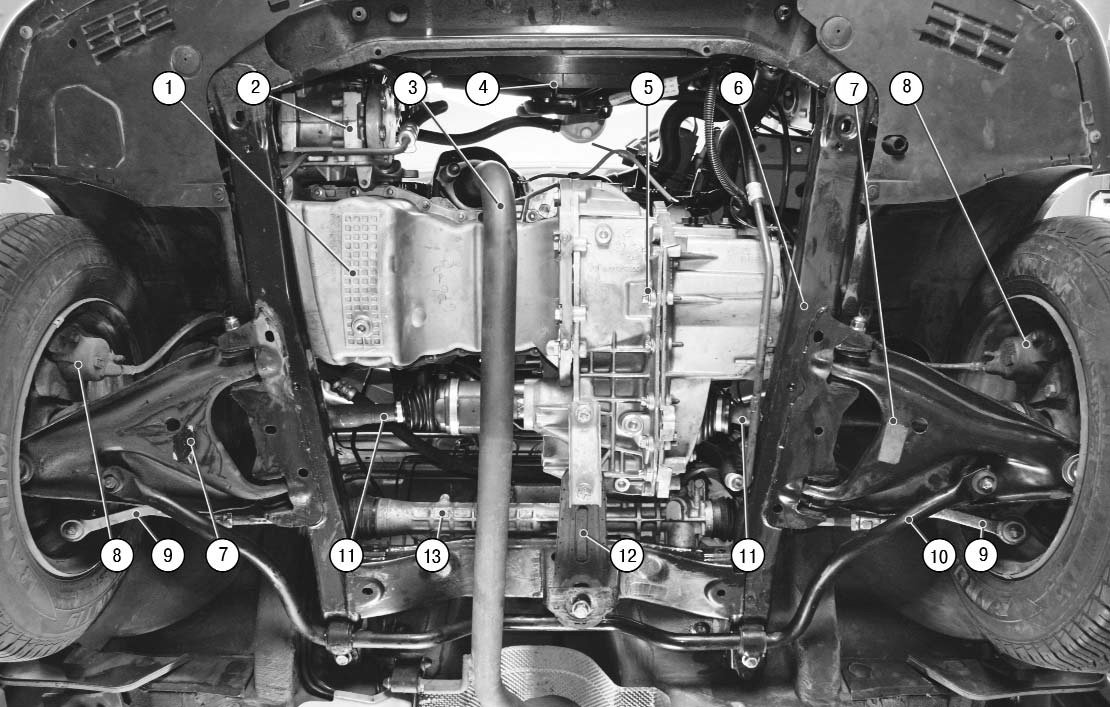

Спасибо! Значит получается, что при движении по трассе, масло может и до 100 разогреться легко, или при стоянии в пробке на жаре... Теперь вопрос, никто не думал изолировать часть выхлопной трубы в районе картера, чтобы масло не прогревать лишений раз?

Ну, по большому счету, тепловой экран не сильно дорого стОит... Вот только к чему его там крепить...
обмотать такой штукой и делов то...
