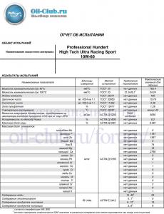

Professional Hundert High Tech Ultra Racing Sport 10W-60 свежее за анализ спасибо Professional Hundert
Professional Hundert High Tech Ultra Racing Sport 10W-60 _VOA BASE_.pdf
Масло заявлено как: API SM/CF; ACEA A3/B4
1) В рамки стандарта SAE масло отлично вписывается и может смело называться 10W-60
2) Вязкость при 100С = 24.24 сСт - дает очень толстую пленку при рабочих t, что как раз предназначено для эксплуатации авто на высоких оборотах
3) Индекс вязкости 180 - достаточно высокий, что говорит о работе масла в широком диапазоне температур
4) Щелочное число 10.79 - высокое, свидетельствует о хороших моюще-нейтрализующих свойствах масла
5) Зола сульфатная - 1.26 - вписывается во все нормы для полнозольных масел
6) Температура застывания -40С - неплохо для масла 10W-60
7) Вязкость имитации холодной прокрутки стартером при -25С (CCS) = 5050 мПас - вписывается с большим запасом (надо 8) NOACK = 8.3%  - отличный результат
9) Невысокое содержание серы 0.291 - говорит о том, что минералки в составе нет, т.е. база ПАО+кряк
10) Пакет присадок стандартный: защитный ZDDP и моющий Кальций + сукцинимид Бора.
Вывод: отличное масло для двигателей, в которые такие масла предназначены. (описал Dimmy)
1) В рамки стандарта SAE масло вписывается, это действительно 10w-60.
2) Вязкость при 100С = 24.24 сСт - хороший запас для разжижжения топливом, актуально для некоторых спортивных авто.
3) Щелочное число 10.79 - высокое, свидетельствует о хороших моюще-нейтрализующих свойствах масла.
4) Кислотное 3.39 - очень высокое для свежего масла - минус.
5) Зола сульфатная - 1.26 - в норме
6) NOACK = 8.3%  - довольно средний результат, учитывая очень высокую вязкость масла. Указывает на то, что база, скорее всего, гидрокрекинг без добавления ПАО. Но в целом - хорошо.
7) Невысокое содержание серы 0.291 - пакет Infineum на салицилатах кальция и сукцинимиде Бора.
Обычное спортивное масло без изысков, которое должно заливаться туда, куда оно по задумке и предназначено - в BMW M-серии c атмосферными моторами и похожие автомобили. Придраться не к чему, но и ставить его образцом для других маслоделов не за что. Крепкий середнячок. (описал Klogg4)

Ждем ИК спектр (если будет). Лично я очень сомневаюсь в наличии ПАО в этом масле. А если и есть, то Dimmy прав:10-20%, не больше. Для густоты.

А воды то сколько! Как в отработке...
Масло прислали в бутылке ПЭТ безымянной, реально могло обводниться например остатками не высушенной бутылки или наливали во влажной атмосфере. Вообще к официальным представителям у меня просьба в оригинальной таре присылать но видимо литрух не было у людей. Сами отлили и прислали.
Отсюда поди и кислотное.
не не кислотное не от сюда. Тут вообще большая загадка - нет тут "так много ZDDP для - роста кислотного", нет тут бора 600ppm, нет эстеров . Я попросил лабу перепроверить - перепроверили и подтвердили опять тоже самое.
Тут и окисление 15 - чуть выше если масло без эстеров как так?
и нитрация не находите 9.
Ответ на поверхности - переработка.
Тут подсказали что характеристики на сайте http://avtopremium-spb.ru/galereya/professional-hundert/professional-hundert/masla-motornye-sinteticheskie/high-tech-10w60-ultra-racing-sport/maslo-high-tech-10w60-ultra-racing-sport/
практически совпадают с данным анализом Professional Hundert High Tech Ultra Racing Sport 10W-60
